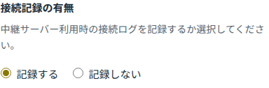

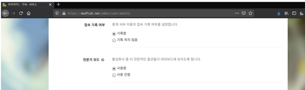

Mudfishは、最初にユーザーのプライバシーを保護するため、初期設定では接続履歴を記録しません。したがって、接続履歴を保存するように直接設定すると、それ以降から情報を記録します。接続記録は「アカウント → 個人情報の編集」の「接続記録の有無」で「記録する」を選択すると有効になります。
接続履歴の記録設定

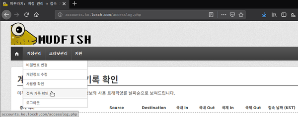

クレジットの減少履歴の場合、「接続履歴」の確認によりおおよその減少履歴を確認することができます。以下のサイトにアクセスして、Mudfish UIの「アカウント管理→アクセス履歴の確認」メニューから、どの宛先と通信する際にトラフィックが使用されているかを確認できます。
  • http://accounts.ko.loxch.com/

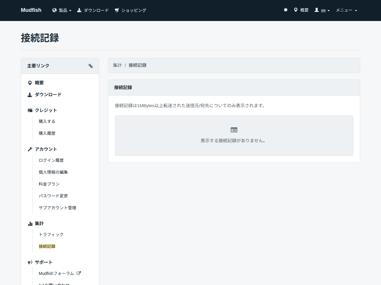

    現在の公式サイトでは「統計 → 接続記録」から確認できます。以下は現在の画面です。
    接続記録の画面

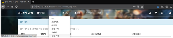

Mudfish v4ユーザーの場合Mudfish UI 'ステータス → 接続履歴'メニューで確認できます。
接続履歴メニュー
