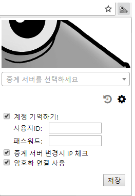

通常Mudfish Chrome拡張機能がインストールされると、ツールバーにMudfishアイコンが表示されます。 Mudfishアイコンをクリックしたときに表示されるメニューの説明を以下に示します。

Chrome拡張機能の設定メニューを確認できます。現在利用可能なオプションには以下のものがあります。

自動ログイン
アカウントを記憶する
毎回中継サーバーを変更するたびに尋ねるユーザー名/パスワードを自動的に入力させるメニューです。

中継サーバー変更時のIPチェックを試みる
中継サーバーが変更されるたびに https://myip.mudfish.net サイトにアクセスして、自分のパブリック IPが正しく変更されたことを確認する機能です。

暗号化接続の使用
中継サーバーとの接続にHTTPS暗号化プロトコルを使用します。ネットワークファイアウォールの監視をバイパスするときに使用できます。
