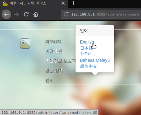

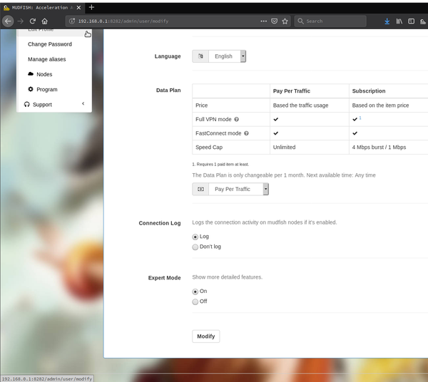

メニューが英語で表示されます。日本語に変更するにはどうすればよいですか?​
ダッシュボード右上のユーザーアイコンから「Edit Profile(個人情報の編集)」を開き、「Language(言語)」で「日本語」を選択して保存します。旧v4では「Setup → Account → Edit Profile」から開きます。
プロフィールの言語設定
表示言語を選択するメニュー

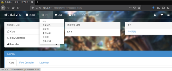

  • Mudfish Coreプログラムが正しく実行されていない場合。
    状態 → プロセスでCoreの状態とログを確認してください。Coreが実行されていない場合は、次の項目を確認してください。
    Coreの状態とログ
    • "状態 → プロセス"メニューのCoreログにMUDEC_XXXXX形式のエラーメッセージがないか確認し、そのエラーへのリンクをクリックして詳細を確認してください。
      Coreログの確認

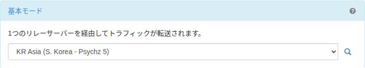

  • ゲームアイテムの中継サーバー選択が「自動選択」になっている場合。
    設定構成で長い時間(通常1分〜3分)が費やされる理由は、中継サーバーの選択が「自動選択」に設定されているためです。各アイテムごとに使用する中継サーバーを手動で選択すると、設定の構成はすぐに(10秒内外)行われます。
    中継サーバーの選択
