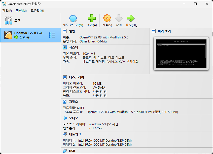

  1. VirtualBox 에서 미꾸라지 OVA 를 import 한 후, 해당 vm 을 실행합니다.
