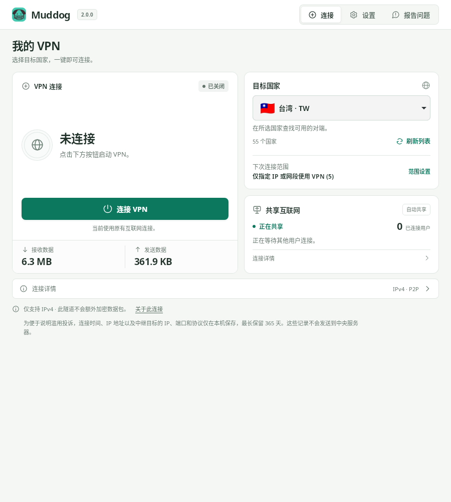

| 页面区域 | 可查看的内容 |
| VPN 连接 | 您的 VPN 状态,连接、取消、断开按钮,以及最近一次 VPN 连接的收发数据量 |
| 连接国家 | 要使用的国家、刷新国家列表、当前或下次连接的 VPN 使用范围 |
| 我的互联网共享 | 向其他用户共享线路的状态和已连接用户数 |
| 页面底部的连接详情 | 隧道 IP、连接对端和 VPN 状态的详细信息 |
选择国家并连接
- 在连接国家中选择所需国家。如果没有特定国家要求,请选择自动选择。
- 查看下次连接范围。如需更改,请点击范围设置, 设置并保存 VPN 使用范围。
- 点击连接 VPN。
- 显示已连接后,打开要使用的网站或应用。 如果选择了按应用模式,必须从 Muddog 中启动应用。
国家选择会立即保存。如果列表为空或没有所需国家,请点击刷新列表。 列表中的国家并非固定的服务器列表;如果该国没有可连接的参与者,连接可能会失败。
连接过程中会显示进度,例如正在进行第 2 次连接尝试,最多 10 次。 程序会更换连接对端,最多尝试 10 次;如果没有剩余对端,也可能提前结束。 这个数字并不是可用用户数。每个对端的连接建立等待时间为 10 秒, 服务器请求的耗时另计,因此整个连接过程不一定会在 100 秒内结束。
等待期间可以点击取消连接。如果连接失败,请查看连接详情, 然后点击重新连接或选择其他国家。
