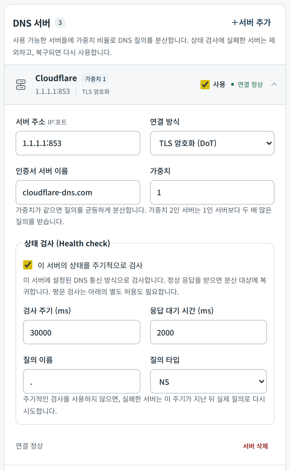

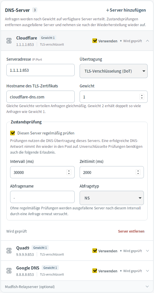

Erweitern Sie den Server Cloudflare, um die Serveradresse, die Verbindungsmethode TLS, den Namen des Zertifikatsservers, die Gewichtung und die Gesundheitsprüfung anzuzeigen.
Die Abbildung zeigt die koreanische Windows-Oberfläche. Sie können den Server erweitern und die Verbindungseinstellungen ändern. Der Bildschirm ist mit den Standardeinstellungen Cloudflare DoT ausgestattet.
Es können bis zu 16-Server registriert werden. Wenn Sie den Schalter Enabled eines Servers deaktivieren, bleiben seine Einstellungen erhalten, er wird jedoch von Suchvorgängen, Wiederholungsversuchen und Integritätsprüfungen ausgeschlossen. Lassen Sie mindestens einen verfügbaren Server eingeschaltet.
