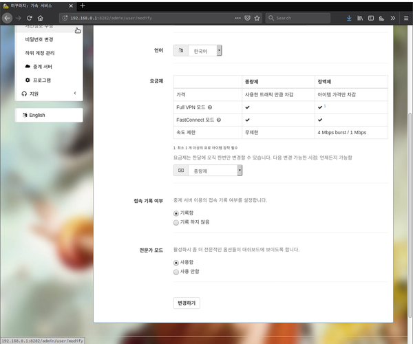

  1. エキスパートモード を有効にします。個人情報の編集画面で「専門家モード」を「使用する」にして保存すると、パケットダンプの項目が表示されます。
    エキスパートモードを有効にする

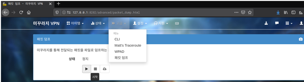

  2. 「高度 → パケットダンプ」メニューに進みます。
    パケットダンプメニュー

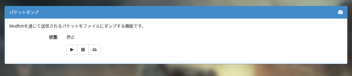

  3. 操作ボタンは「開始」、「停止」、「アップロード」の3つです。画像では左から再生(三角)、停止(四角)、アップロード(雲に上向き矢印)のアイコンで表示され、最初は「開始」だけが有効になっています。
    • 「開始」ボタンをクリックすると、パケットダンプが始まります。
    • 「停止」ボタンをクリックすると、パケットダンプが停止し、これまでダンプしたファイルのサイズを表示します。
    • 「アップロード」ボタンをクリックすると、ファイルをMudfish中央サーバーに渡すウィンドウが開きます。
      パケットダンプの操作画面

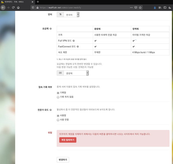

  2. エキスパートモード を有効にします。個人情報の編集画面で「専門家モード」を「使用する」にして保存すると、パケットダンプの項目が表示されます。すでにオンになっている場合は、この手順をスキップしてください。
    エキスパートモードを有効にする

  6. 「高度 → パケットダンプ」メニューに進みます。
    パケットダンプメニュー

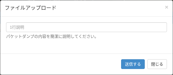

  10. 「アップロード」ボタンをクリックします。開いた画面でダンプの内容を簡潔に入力し、「送信する」をクリックしてください。
    ダンプファイルのアップロード
