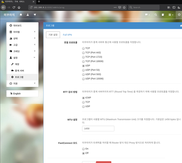

Protocolo de ligação
Pode alterar o protocolo de ligação em «Configurações → Programa».
Diferenças entre os protocolos de ligação​

Para utilizar todos os protocolos de ligação, ative Modo especialista. Com essa opção desativada, só estão disponíveis TCP, UDP na porta 10008 e UDP na porta 10023.
