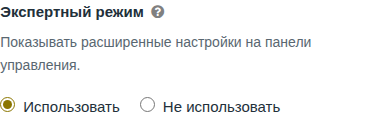

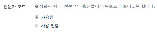

Экспертный режим​
Экспертный режим открывает дополнительные функции Mudfish. Его можно включить через «Значок человека справа вверху → Редактировать профиль» на панели управления.
После включения интерфейс панели немного изменится. В экспертном режиме сейчас доступны следующие настройки.

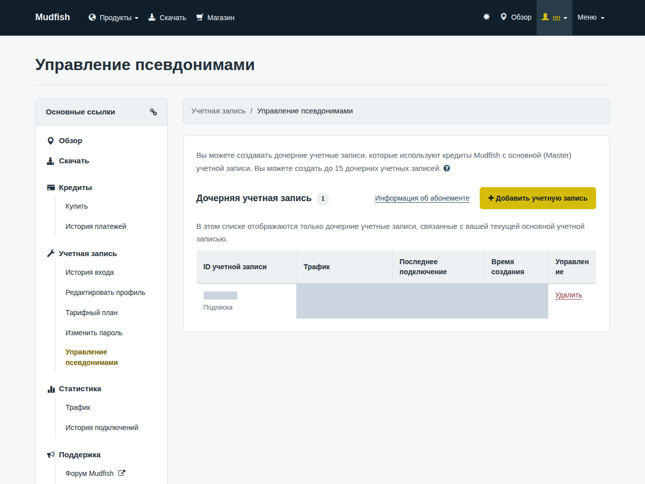

Одну учётную запись Mudfish нельзя одновременно использовать на нескольких устройствах. Для этого нужно создать отдельные дочерние учётные записи (alias).
Сейчас для одной основной учётной записи можно создать до 15 дочерних.

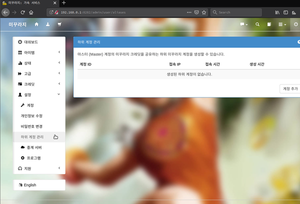

В этом меню можно создавать дочерние учётные записи и управлять ими. Они используют общий баланс кредитов с основной учётной записью Master. Это полезно в следующих случаях.
  • Нужна отдельная учётная запись для смартфона или игровой консоли.
  • В интернет-кафе Mudfish установлен на нескольких компьютерах, которые должны использовать общий баланс основной учётной записи.
  • Неудобно отдельно оплачивать несколько учётных записей.

Создать учетную запись​
Откройте «Значок человека справа вверху → Управление дочерними учётными записями» и нажмите «Добавить учётную запись».

Удаление учётной записи​
Откройте «Значок человека справа вверху → Управление псевдонимами» и нажмите «Удалить» у записи, которую хотите удалить.
