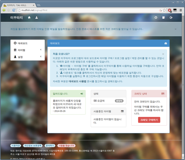

创建帐户​
要使用Mudfish,您必须拥有用户ID,并且您可以在第一个主页屏幕(https://mudfish.net)上创建要使用的帐户。
下方 Windows 网络设置和运行菜单截图为韩语界面,macOS 本地截图为英文界面。Allow 表示“允许”,Open Dashboard 表示“打开仪表板”。登录和仪表板截图为中文版 Launcher 界面。

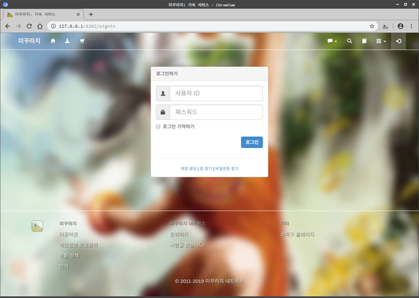

登录​
如果“Mudfish Launcher”正常工作,它应该显示在您的浏览器中,如下所示:
Mudfish Launcher 登录屏幕
只需输入上面“创建帐户”中创建的ID/PASSWORD并登录即可。如果登录成功,则会出现以下屏幕。
Mudfish Launcher 仪表板
您的 Mudfish 现在可以使用了。
