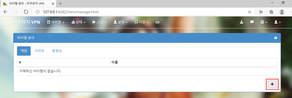

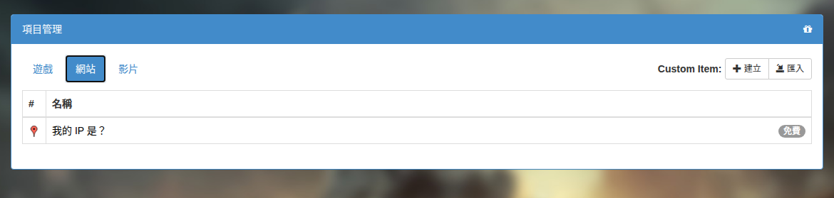

啟用設定​
當專家模式啟動並進入「項目→項目管理」選單時,您將在清單上方看到一個 「建立」按鈕。
項目管理頁面的建立按鈕

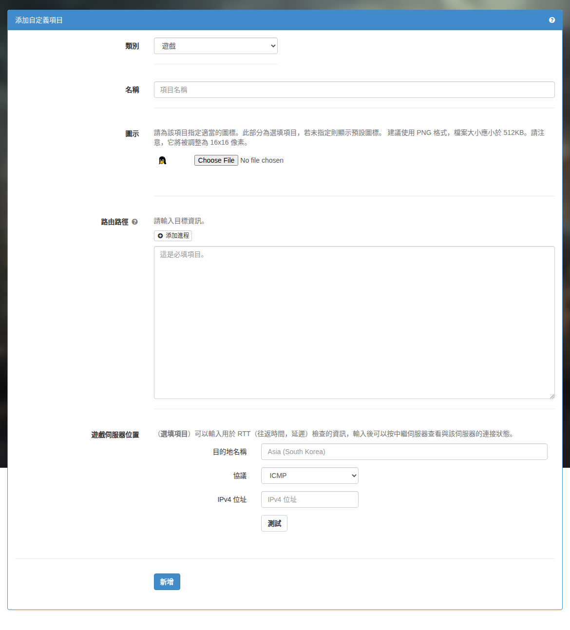

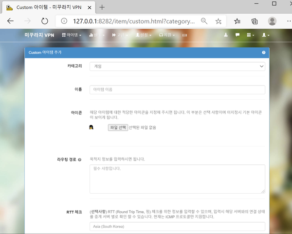

項目製作菜單​
當您點擊 按鈕時,您將看到以下選單。
新增自定義項目表單
各項目的說明如下。
