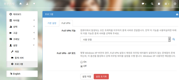

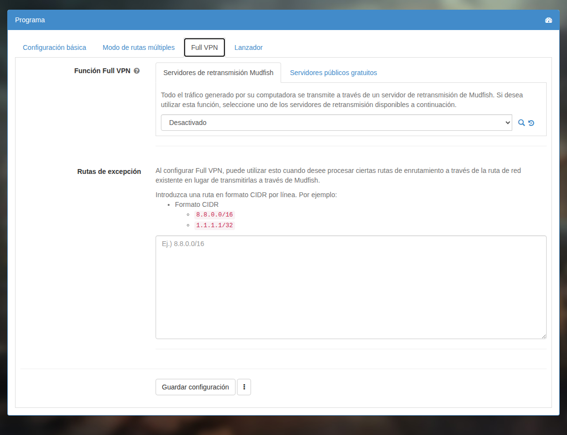

  1. Abra Mudfish e inicie sesión para acceder al panel de control.
  2. Abra «Configuración → Programa» y seleccione la pestaña «Full VPN».
    Configuración de Full VPN con la selección de servidor y el botón Guardar configuración

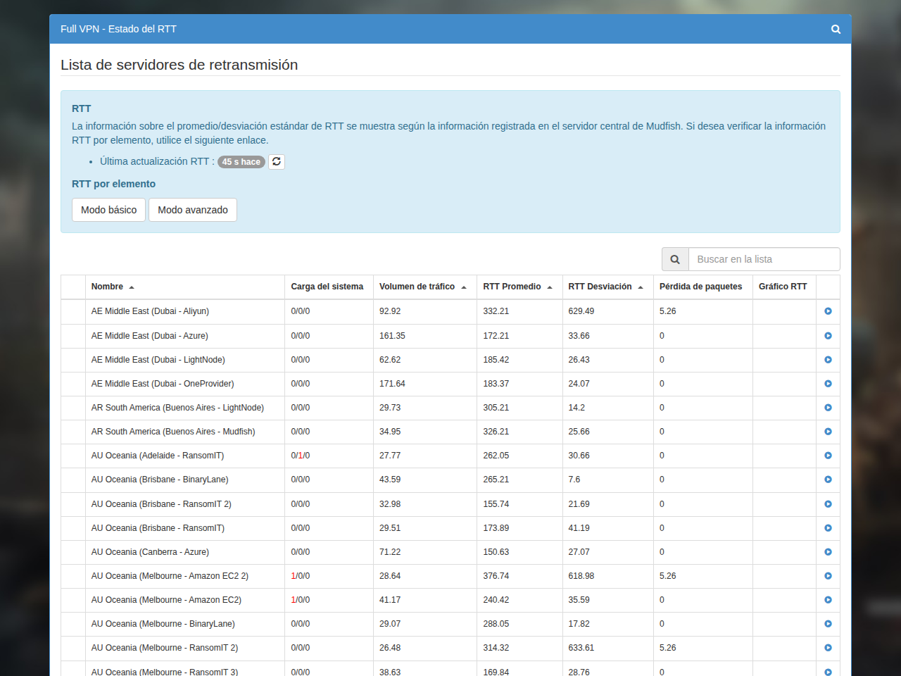

  3. Luego, seleccione el servidor de retransmisión que desea utilizar. Si desea comprobar el estado del servidor de retransmisión, seleccione el icono de lupa y se abrirá una ventana emergente.
    Lista de servidores con las columnas de carga, tráfico, media, desviación y gráfico de RTT

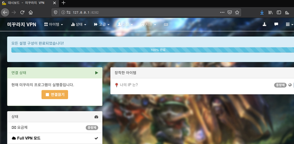

  4. La primera vez que configure Full VPN, debe reiniciar Mudfish.
  5. Visite https://myip.mudfish.net para comprobar que se utiliza la IP correcta. Después, abra el juego.

Permite excluir determinadas rutas del modo Full VPN para que utilicen la conexión habitual en lugar de pasar por Mudfish.
Introduzca una ruta en formato CIDR por línea. Por ejemplo:
  • 8.8.0.0/16
  • 1.1.1.1/32
Consulte CIDR (redes) para conocer el formato CIDR.
