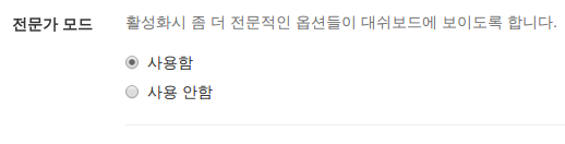

Modo experto​
El modo experto permite utilizar las funciones avanzadas de Mudfish. Actívelo desde «Icono de persona (arriba a la derecha) → Editar perfil» en el panel de control.
Modo experto con las opciones Activado y Desactivado
Al activarlo, cambian algunas opciones del panel de control. Actualmente, el modo experto permite configurar lo siguiente:

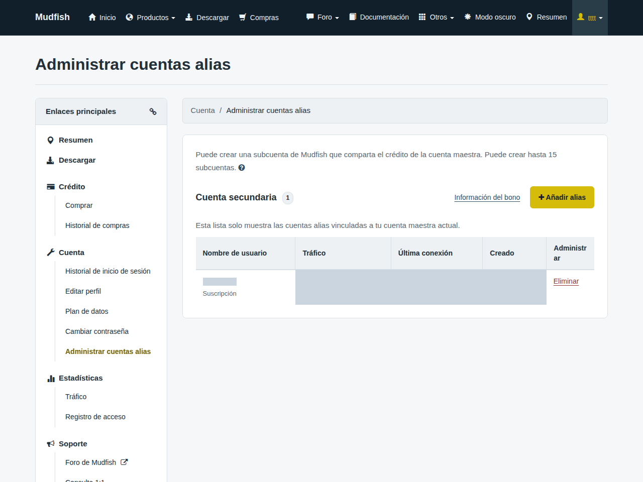

Gestión de subcuentas​
info
Para gestionar subcuentas, primero debe activar Modo experto.
Una cuenta de Mudfish no puede utilizarse simultáneamente en varios dispositivos. Para conectarse desde varios equipos, debe crear subcuentas (alias).
Actualmente, puede crear hasta 15 subcuentas por cuenta.
Este menú permite crear y gestionar subcuentas que comparten los créditos de la cuenta principal, denominada Master. Puede utilizarlas para:
  • Tener una cuenta independiente en un teléfono o una consola.
  • Instalar Mudfish en varios ordenadores de un cibercafé y compartir los créditos de una cuenta principal.
  • Evitar tener que recargar cada cuenta por separado.
Características​
Las subcuentas dependen de una cuenta principal y tienen estas características:
  • Consumen los créditos de la cuenta principal. Por ello, no pueden realizar las siguientes operaciones:
    • Recarga de crédito
    • Crear una subcuenta para una subcuenta
  • La cuenta principal puede crear y eliminar subcuentas.

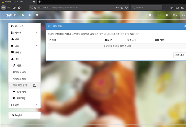

Crear cuenta​
Abra «Icono de persona (arriba a la derecha) → Administrar cuentas alias» y pulse «Añadir alias».
Administración de subcuentas con las opciones Añadir alias y Eliminar
Acceso a cuenta​
El inicio de sesión funciona igual que en una cuenta normal. En cuanto a los créditos, tenga en cuenta lo siguiente:
  • Si la subcuenta utiliza el plan de pago por tráfico, comparte los créditos de la cuenta principal.
  • Si utiliza el plan de suscripción, también debe adquirir una suscripción para esa subcuenta.
Eliminar cuenta​
Abra «Icono de persona (arriba a la derecha) → Administrar cuentas alias» y pulse «Eliminar» en la cuenta que desea eliminar.
