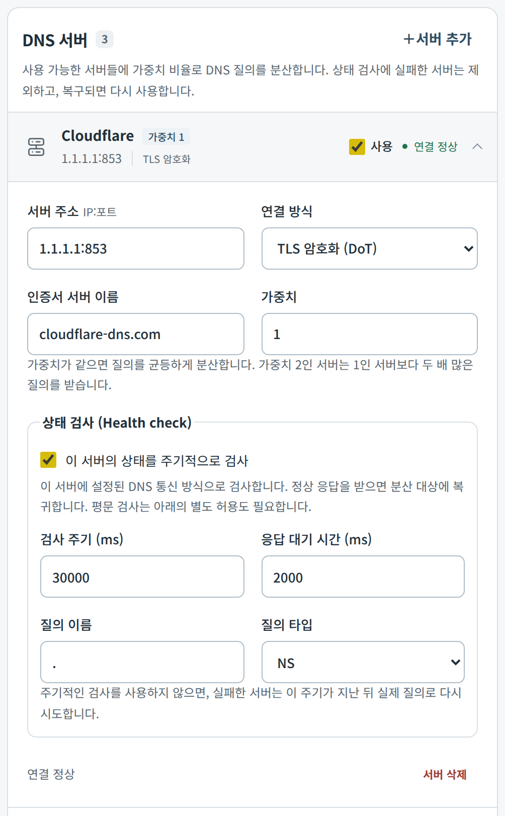

  1. DNS 서버에서 서버 추가를 누릅니다.
  2. 서버 주소에 IP 주소와 포트를 입력합니다.
  3. 연결 방식을 선택합니다. DoT나 DoH를 사용한다면 제공업체의 인증서 서버 이름을 입력합니다. 이 이름은 IP 주소와 다를 수 있습니다.
  4. 설정 적용을 누릅니다.
Cloudflare 서버를 펼쳐 서버 주소, TLS 연결 방식, 인증서 서버 이름, 가중치와 상태 검사를 표시한 화면.
Windows 한국어 UI 예시입니다. 서버를 펼쳐 연결 설정을 바꿀 수 있습니다. 화면은 기본 Cloudflare DoT 설정입니다.

예를 들어 Cloudflare를 DoH로 사용하려면 서버 주소를 1.1.1.1:443, 인증서 서버 이름을 cloudflare-dns.com으로 설정합니다.

가중치는 캐시에 없는 조회를 각 서버에 얼마나 자주 보낼지 결정합니다. 가중치가 같으면 조회를 균등하게 분산합니다. 두 서버를 모두 사용할 수 있을 때 가중치가 2인 서버는 1인 서버보다 두 배의 비율로 조회를 받습니다. 가중치는 1~100이며 주 서버와 예비 서버의 순서를 정하는 값이 아닙니다.
상태 검사는 기본으로 켜져 있으며 30초마다 실행하고 응답은 2초까지 기다립니다. 실패한 서버는 사용 대상에서 잠시 제외되며 검사에 성공하면 다시 포함됩니다. 주기적인 검사를 끄면 설정한 주기가 지난 뒤 실제 조회로 해당 서버를 다시 시도할 수 있습니다.
