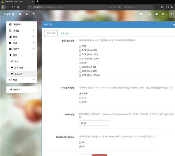

Протокол подключения
Протокол подключения можно изменить в меню «Настройки → Программа».
