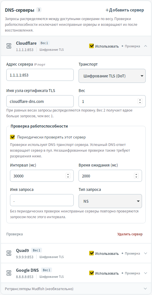

  1. В разделе «DNS-серверы» нажмите «Добавить сервер».
  2. В поле «Адрес сервера» введите IP-адрес и порт.
  3. Выберите «Способ подключения». Для DoT или DoH введите значение «Имя сервера в сертификате», указанное провайдером. Это имя может отличаться от IP-адреса.
  4. Нажмите «Применить настройки».

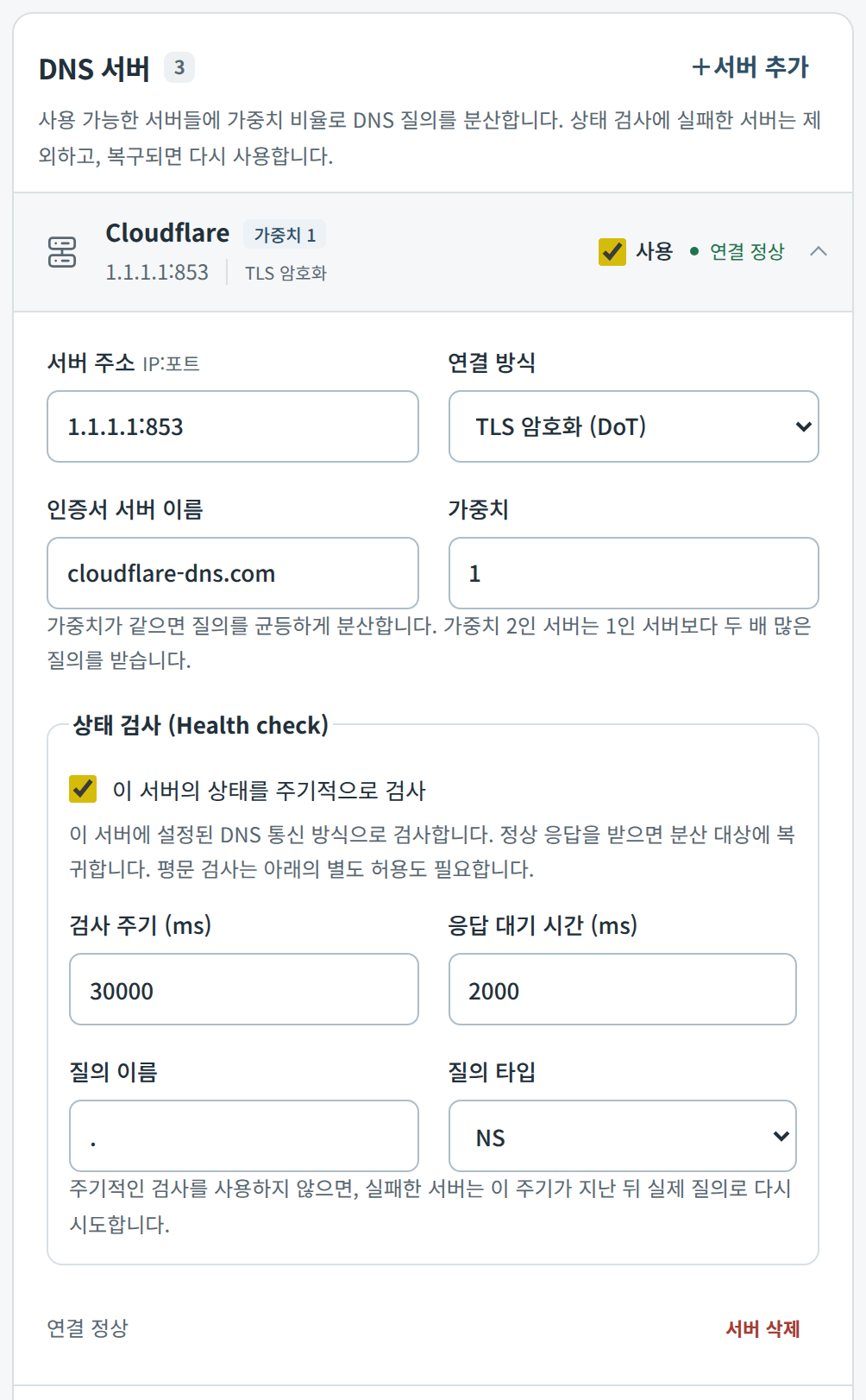

Настройки DNS-серверов — Mudfish DNS 0.1.3 (Linux)
Можно добавить до 16 серверов. Если отключить переключатель «Использовать», настройки сервера сохранятся, но он будет исключён из запросов, повторных попыток и проверок состояния. Оставьте включённым хотя бы один доступный сервер.

Например, для использования Cloudflare через DoH задайте адрес сервера 1.1.1.1:443 и имя сервера в сертификате cloudflare-dns.com.
Для нешифрованных серверов нужно отдельно разрешить обычные запросы, использование в качестве замены недоступных серверов и проверки состояния. Разрешение одной цели не разрешает остальные. Состояние «В этом сеансе DNS передавался открытым текстом» означает, что после текущего запуска DNS действительно был отправлен нешифрованный запрос. Оно отображается, даже если запрос впоследствии завершился ошибкой.

Параметр «Вес» определяет, как часто запросы, отсутствующие в кэше, направляются каждому серверу. При равных весах запросы распределяются поровну. Если доступны оба сервера, сервер с весом 2 получает вдвое большую долю запросов, чем сервер с весом 1. Вес задаётся от 1 до 100 и не определяет порядок основного и резервного серверов.
Проверка состояния включена по умолчанию: выполняется каждые 30 секунд и ждёт ответа до 2 секунд. Сервер с ошибкой временно исключается из использования и возвращается после успешной проверки. Если периодические проверки отключены, после заданного интервала сервер может быть проверен снова реальным запросом.
