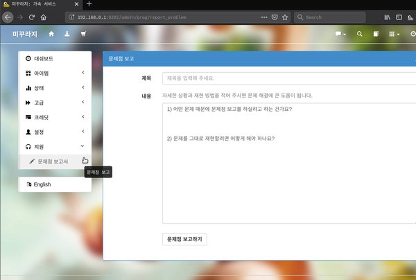

Запустите Mudfish Launcher и войдите в учётную запись. При подключении через Launcher URL обычно начинается с http://127.0.0.1:8282.

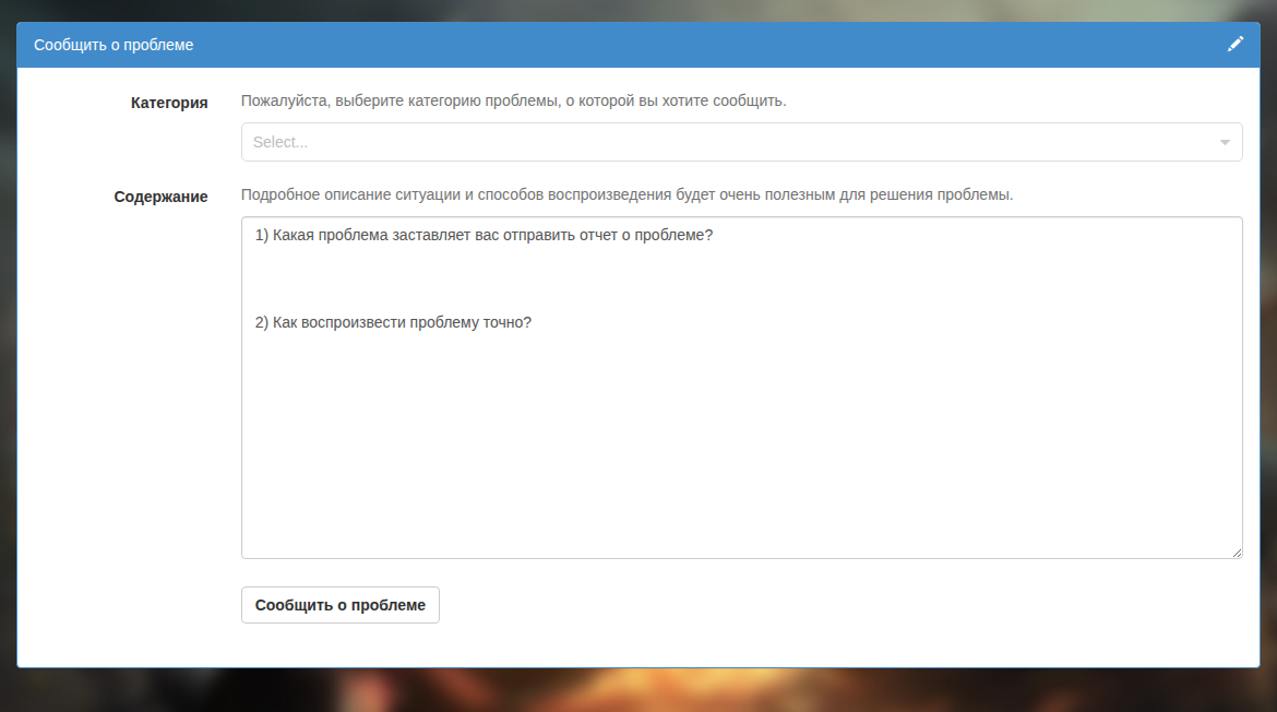

Нажмите значок карандаша в правом верхнем углу страницы браузера, чтобы открыть форму отчёта о проблеме.
Заполните поле «Содержание» и нажмите «Сообщить о проблеме».
При вводе слов в поле «Тема» можно увидеть ответы на похожие вопросы других пользователей.
Подробно опишите в поле «Содержание» действия для воспроизведения проблемы: это сильно поможет её решить.
