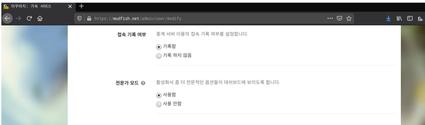

Mudfish 最初不会记录访问情况,以保护用户隐私。因此,如果您设置了保存访问记录,从此以后信息就会被记录。可以通过“账户→编辑个人信息”菜单中在“是否记录连接”中选择“记录”来设置访问记录。

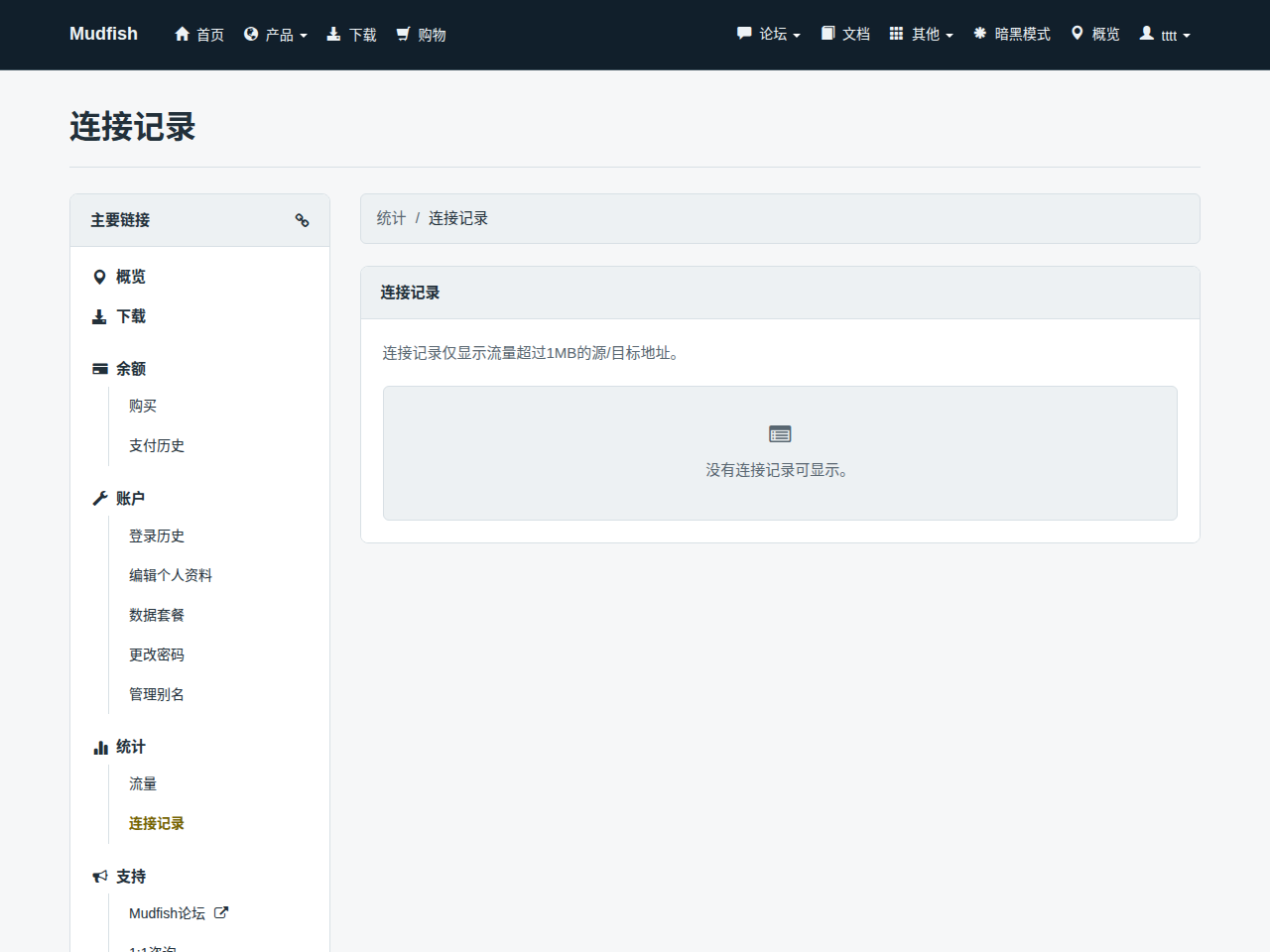

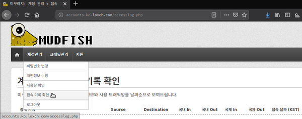

如果是点数扣除详情,您可以通过“访问历史记录”查看大概的扣除详情。您可以访问以下站点,并通过“帐户管理→检查连接历史记录”菜单检查与 Mudfish UI 通信时使用的目的地和流量。

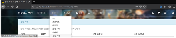

如果您是Mudfish v4用户,您可以在Mudfish UI的“状态→连接历史”菜单中查看。

但由于上述情况下流量本身就很小,对点数减少的影响也很小。如果您想使用流量查看连接历史记录,可以在“状态→连接历史记录”菜单中查看。

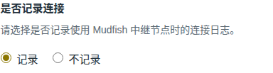

对于Mudfish,为了保护个人隐私,默认情况下不会进行日志记录,因此您无法了解点数使用历史记录。如果您想知道您的点数额被用在何处,您必须明确执行以下操作:
设置完成后,通过Mudfish的连接记录将被累积,并且可以在“状态→连接历史记录”中检查使用情况。
