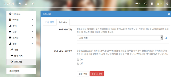

  1. 运行 Mudfish 并登录后,您将转到仪表板。
  2. 如果进入“设置→程序”菜单,您将看到 Full VPN 选项卡,单击它。

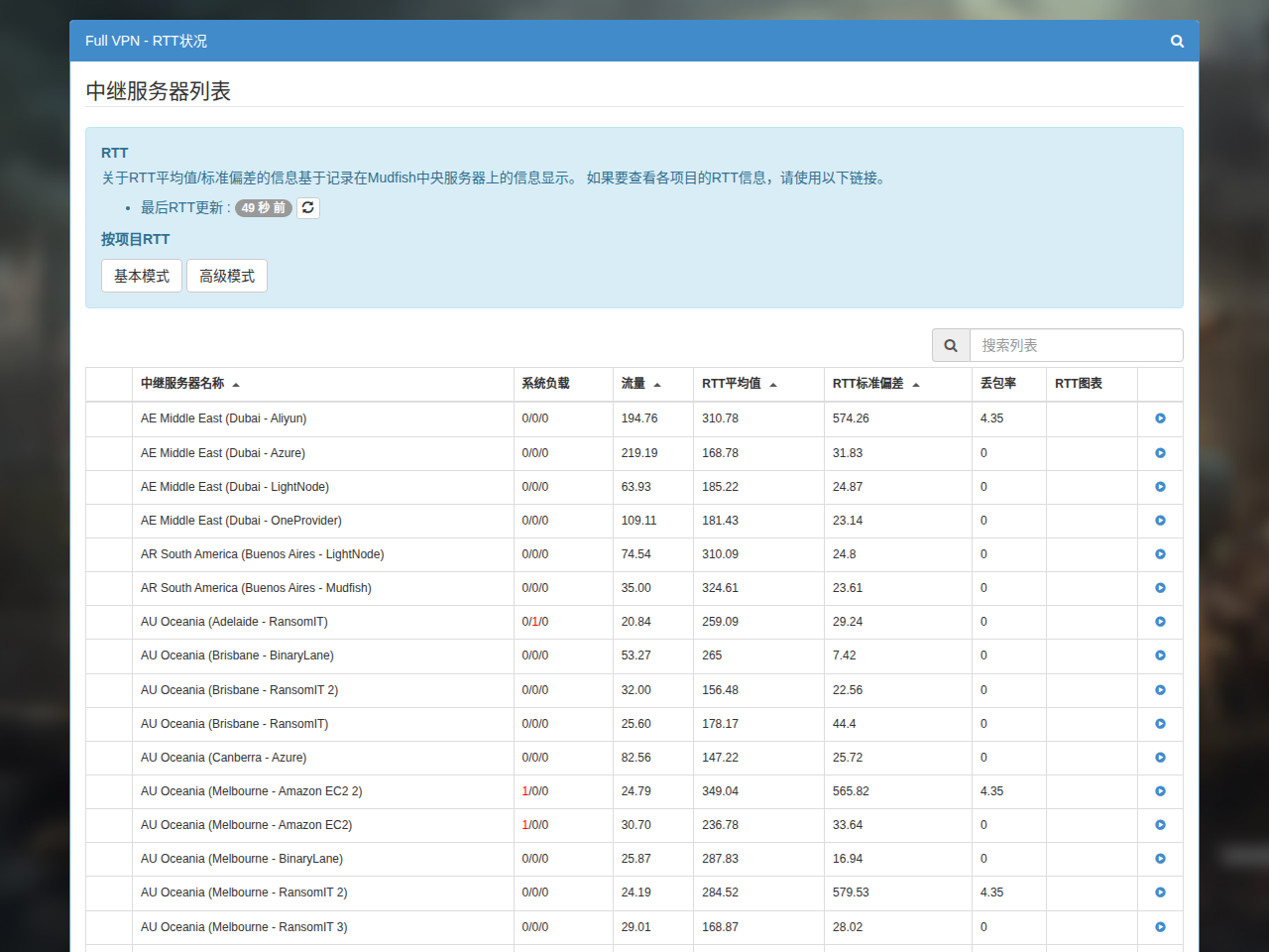

  3. 然后,选择您要使用的中继服务器。如果您想检查中继服务器的状态,请选择 放大镜图标,将打开一个弹出窗口。
  4. 如果您是第一次设置 Full VPN 模式,则必须重新启动 Mudfish。
