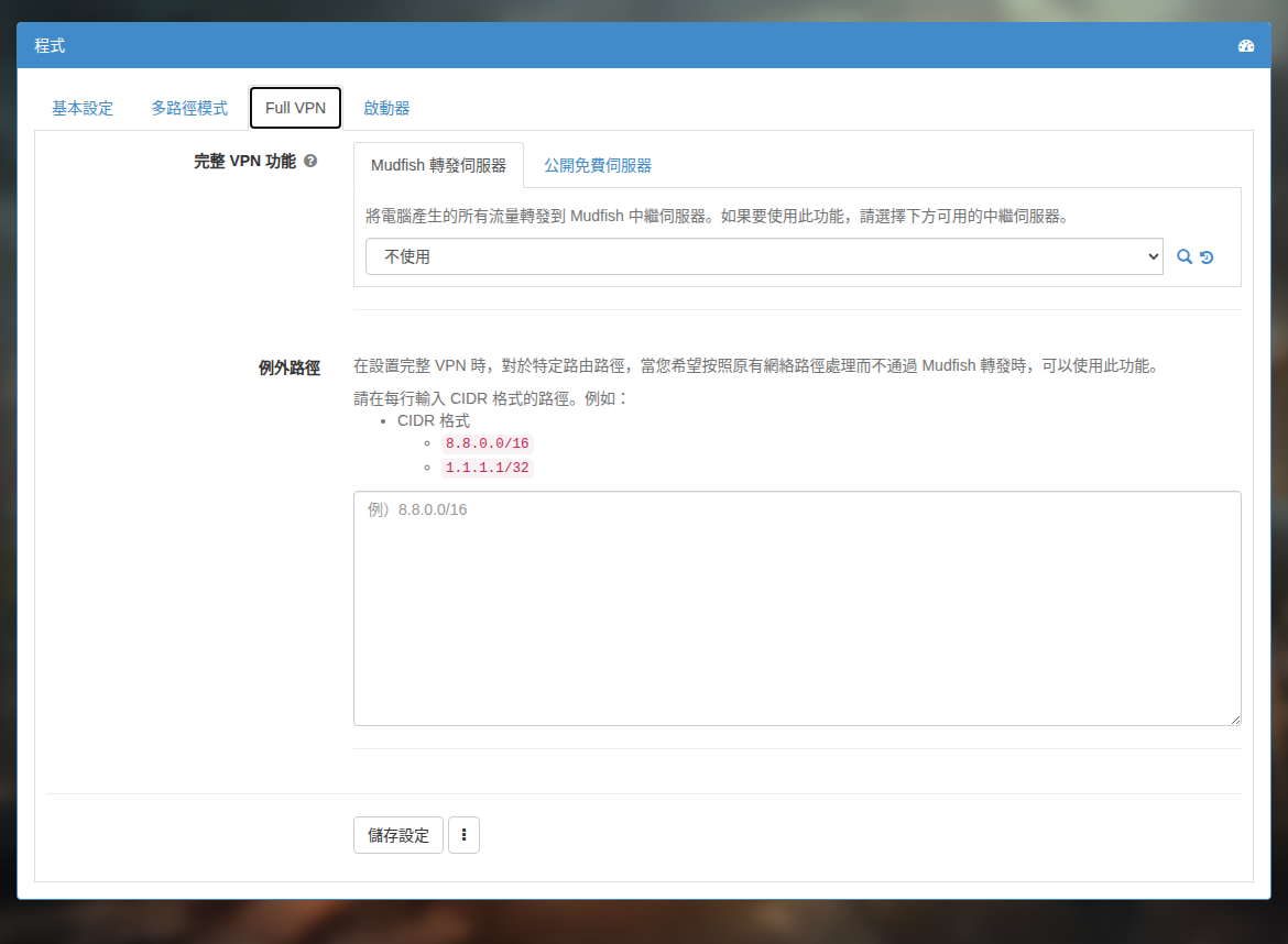

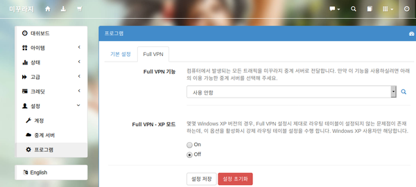

  2. 如果進入「設定→程式」選單,您將看到 Full VPN 選項卡,按一下它。
    Full VPN 設定頁面
  3. 然後,選擇您要使用的中繼伺服器。如果您想檢查中繼伺服器的狀態,請選擇 放大鏡圖標,將會開啟一個彈出視窗。
    Full VPN 中繼伺服器的 RTT 列表
  4. 如果您是第一次設定 Full VPN 模式,則必須重新啟動 Mudfish。
  5. 請造訪https://myip.mudfish.net網站,檢查IP位址是否已正確申請,然後執行遊戲即可使用。
例外路徑​
設定Full VPN時,當您想要根據現有網路路徑處理特定路由路徑而不是透過Mudfish轉送時,可以使用它。
請以 CIDR 格式為每行輸入路徑。例如:
  • 8.8.0.0/16
  • 1.1.1.1/32
詳細的CIDR格式請參考Sider (Networking)文件。
如果在啟用 WFP 項目模式 的情況下使用 Full VPN 模式,則可以對行程名稱進行例外處理。在這種情況下,對應的語法是:
  • P:chrome.exe
此語法是將 chrome.exe 程序排除的一種方式。如上所述,該語法需要啟用「WFP 項目模式」。
