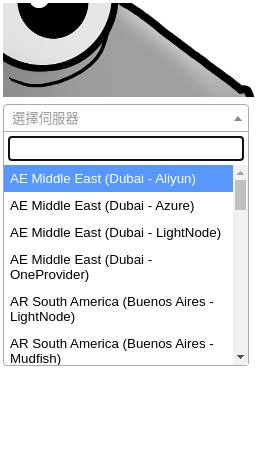

通常,安裝 Mudfish Chrome 擴充功能後,工具列上會出現 Mudfish 圖示。點擊 Mudfish 圖示時出現的選單的說明如下。
擴充功能選單
  • 中繼伺服器列表
    表示可以使用的Mudfish中繼伺服器的清單。
  • (時鐘形狀)圖標
    顯示最近使用的 Mudfish 中繼伺服器的清單。
  • (重新整理)圖示
    重新載入中繼伺服器清單。
  • (長條圖)圖示
    前往 Mudfish 網站的流量用量頁面。
  • (齒輪)圖示

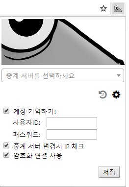

    您可以檢查 Chrome 擴充功能的設定選單。目前可用的選項包括:
    • 模式
      選擇流量套用 Mudfish 的方式,詳見模式設定。
    • 一般
      • 自動登入
        • 記住你的帳號!
          此選單可讓您自動輸入每次變更中繼伺服器時詢問的使用者名稱/密碼。
      • 功能
        • 更改中繼伺服器時嘗試檢查 IP
          這是每次更改中繼伺服器時訪問https://myip.mudfish.net網站以檢查您的public IP是否已正確更改的功能。
        • 當 Mudfish 開啟和關閉時更新目前標籤。
          當 Mudfish 開啟或關閉時,會重新整理目前使用中的分頁。
      • 連接
        • 使用加密連接
          連接中繼伺服器時,使用HTTPS加密協定。它可以用來繞過網路防火牆的監視。
        • 使用Mudfish root CA連接HTTPS
          HTTPS 連線由 Mudfish 中繼伺服器解密,然後使用 Mudfish root CA 重新加密並傳送。
          注意
          為了使此功能正常運作,您必須在瀏覽器中安裝 Mudfish root CA 憑證。該證書可以在下面的連結中找到。
          詳細安裝說明,請參閱安裝Mudfish root CA證書文件。
      • 中繼伺服器
        指定對伺服器清單套用白名單(Whitelist)或黑名單(Blacklist)策略,預設為白名單。
    • 進階
      • PAC
        您可以使用 Proxy Auto Config (PAC) 語法來設定瀏覽器將會套用 Mudfish 中繼伺服器的 URL。
        如果您正在尋找 PAC 語法的範例,請查看下面的文章。
    • 網域轉儲
      此選項用於收集您的瀏覽器所存取的 URL 的網域資訊。
    • 說明
      開啟 Mudfish 瀏覽器擴充功能的文件頁面。
設定更改後會自動儲存。
