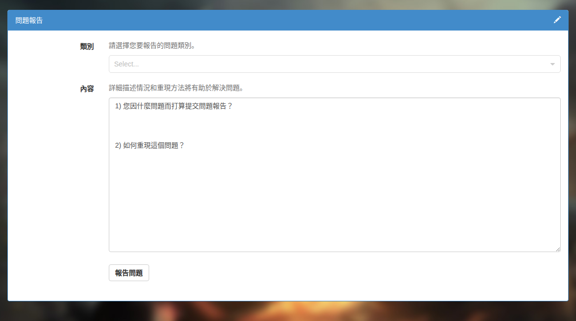

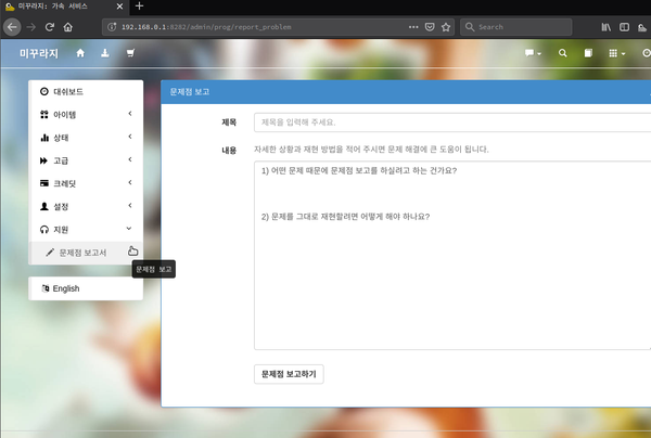

您可以透過以下方式提交問題報告:
  1. 執行Mudfish Launcher並登入。透過Launcher連接時,通常URL以http://127.0.0.1:8282開頭。
  2. 如果您查看瀏覽器內容的右上角,您將看到一個(鉛筆)形狀的圖示。點擊按鈕查看「問題報告」格式。
  3. 輸入「內容」並點擊「報告問題」按鈕。
    • 當您在「標題」中輸入單字時,您可以查看其他使用者提出的類似問題的答案。
    • 如果您在「內容」中提供了詳細的重現方法,將對解決問題有很大幫助。
    問題報告表單
