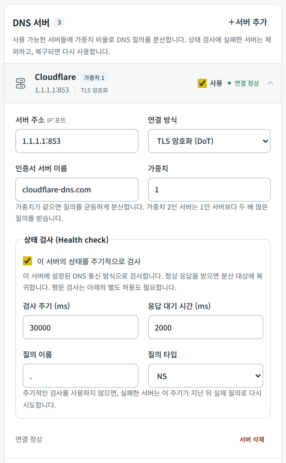

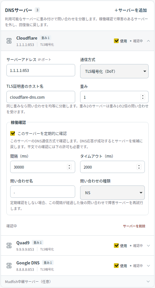

Cloudflareサーバーを展開し、サーバーアドレス、TLS接続方式、証明書サーバー名、重みとヘルスチェックを表示した画面。
Windows 日本語 UI の例です。サーバーを展開して接続設定を変更できます。画面はデフォルトのCloudflare DoT設定です。
サーバーは最大16個まで登録できます。サーバーの の使用 スイッチをオフにすると、設定は維持され、照会、再試行、ヘルスチェックから除外されます。使用可能なサーバーを1つ以上オンにしてください。
