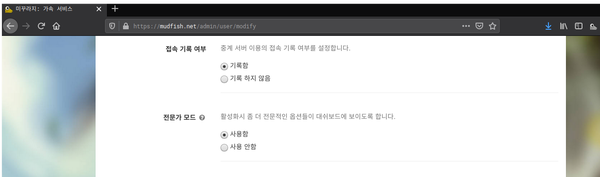

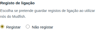

Por predefinição, o Mudfish não guarda o histórico de ligações para proteger a privacidade dos utilizadores. Para o guardar, selecione «Registar» em «Registo de ligação» em «Conta → Editar Perfil». O registo começa a partir desse momento.

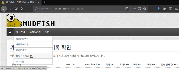

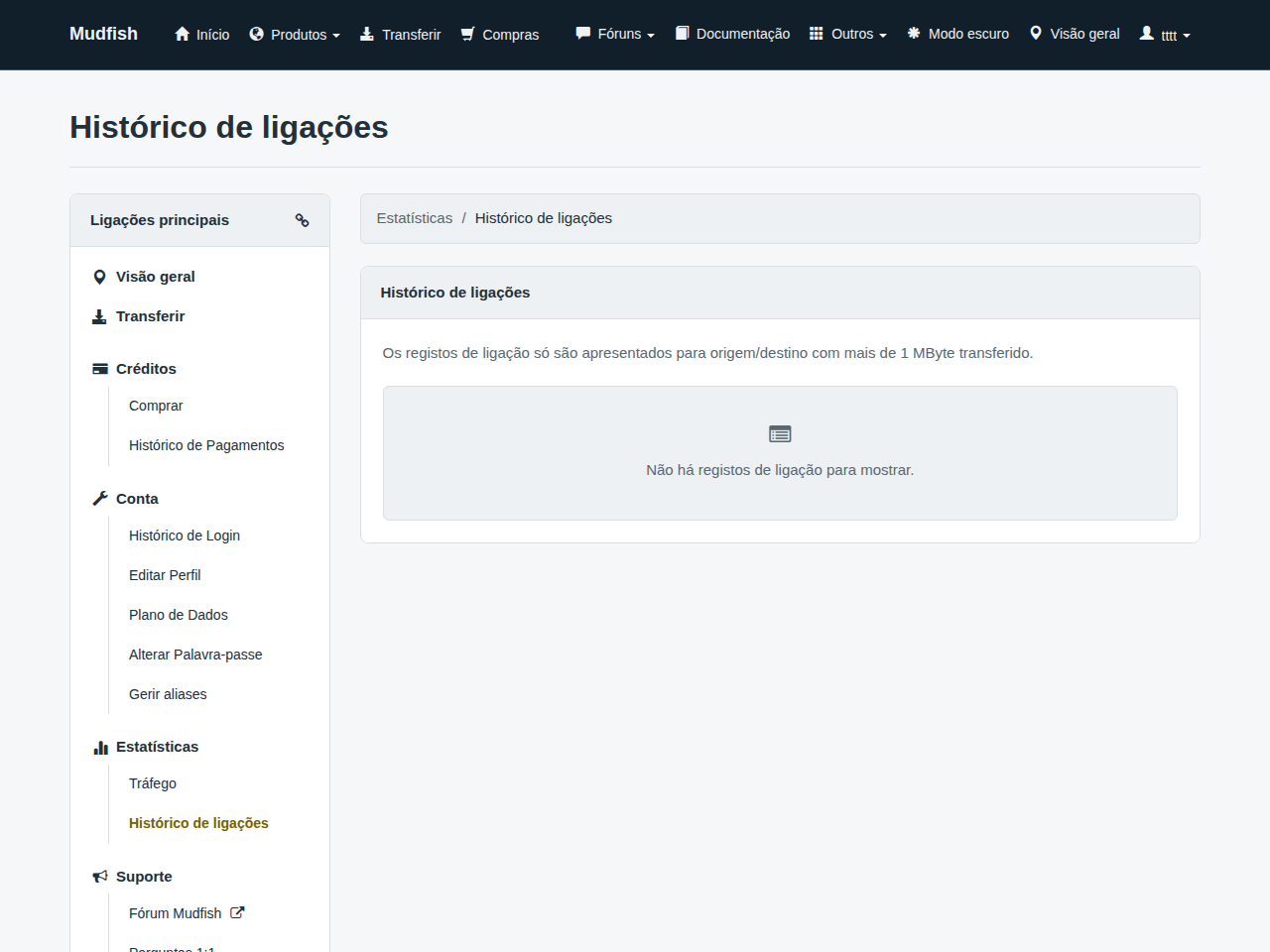

O histórico de ligações permite consultar aproximadamente o consumo de créditos. Aceda ao site abaixo e abra «Estatísticas → Histórico de ligações» para verificar quais os destinos que geraram tráfego.

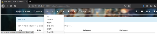

No Mudfish v4, pode consultar esta informação em «Estado → Histórico de ligações».

Estes tipos de tráfego têm um volume muito reduzido, pelo que o consumo de créditos deverá ser mínimo. Pode consultar o histórico do tráfego utilizado em «Estado → Histórico de ligações».

Por predefinição, o Mudfish não guarda registos para proteger a privacidade, pelo que não é possível consultar o histórico de consumo. Para passar a registar os destinos que consomem créditos, siga estes passos:
O histórico começa a ser guardado a partir desse momento. Pode consultar a utilização em «Estado → Histórico de ligações».
