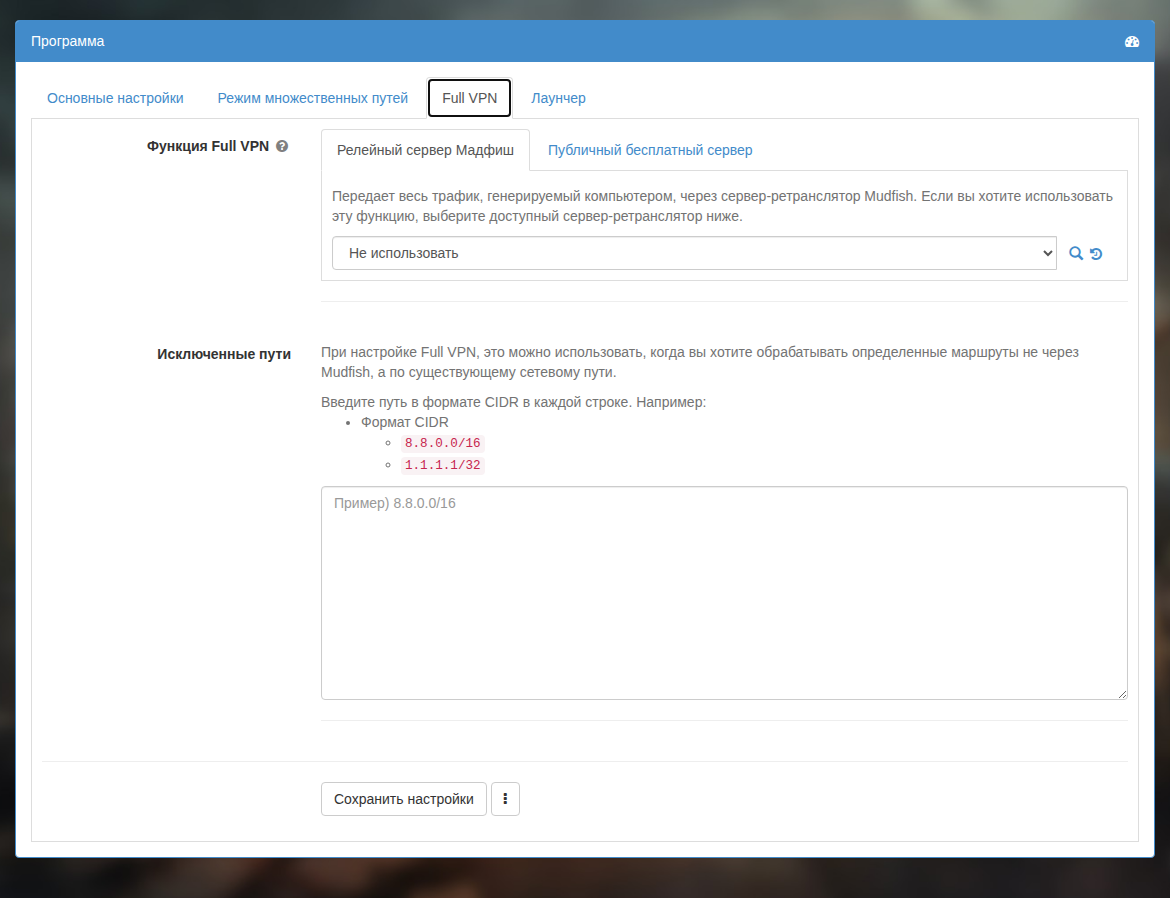

Запустите Mudfish и войдите, чтобы открыть панель управления.
Откройте «Настройки → Программа» и выберите вкладку Full VPN.

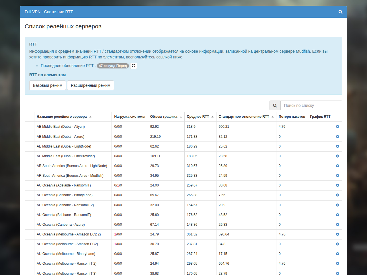

Выберите релейный сервер. Для просмотра его состояния нажмите значок лупы : откроется отдельное окно.
Если вы настраиваете Full VPN впервые, перезапустите Mudfish.
Откройте https://myip.mudfish.net, проверьте, что IP-адрес изменился правильно, затем запускайте игру.
Исключения маршрутов
Позволяет в режиме Full VPN направлять выбранные маршруты через обычное сетевое подключение, минуя Mudfish.
Укажите по одному маршруту CIDR на строку, например:
- 8.8.0.0/16
- 1.1.1.1/32
Подробнее о формате CIDR см. документ CIDR (сетевая адресация).
Если включён Режим товаров WFP, в режиме Full VPN можно исключать процессы по имени. Используйте следующий синтаксис.
- P:chrome.exe
Эта запись исключает процесс chrome.exe. Как указано выше, для её использования должен быть включён режим товаров WFP.
