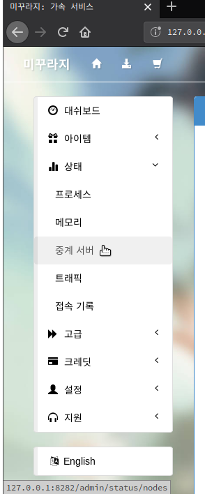

    1. 运行Mudfish Launcher后,进入状态 → 中继服务器。
    2. 您需要注意的是RTT标准偏差值。在检查每个中继服务器的RTT标准差值时,该值接近0,自然小于RTT的平均值。如果它们一致,则没有问题,但如果所有中继服务器的偏差值都很高,则表明您当前使用的互联网线路过载。
