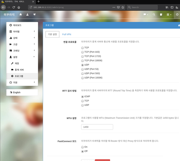

当FastConnect 模式 处于On 状态时,可能会出现此错误消息。尝试通过 <ip>(即 Mudfish 中继服务器的 Private IP)访问端口 <port>,但由于某种原因,Mudfish 程序未能连接到中继服务器时,就会出现此错误。每个错误消息的详细说明如下。
  • 60 Operation timed out.
    如果出现此错误,则意味着使用 <ip> 到 Mudfish 中继服务器的连接无法正常工作,导致在一段时间后出现 timeout。
    这通常意味着与 Mudfish 中继服务器的连接存在问题。
由于可以在https://mudfish.net/server/status中检查每个中继服务器的Private IP,因此可以找出哪个中继服务器在通信中出现了问题。
如果<port>是8081,则表示访问内部使用的SOCKS proxy存在问题。
作为解决方案
  1. 将FastConnect 模式 设置为Off 后即可暂时使用。
  2. 如果您想以FastConnect模式保持开启状态进行游戏,请更换中继服务器并进行测试。

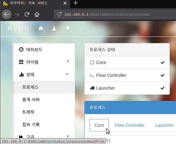

当由于某种原因无法连接到 Mudfish 中继服务器时,会出现此消息。该消息通常是在另一个错误发生后最后输出的,因此底层错误是在此错误之前输出的。首先,请检查如下:
  • Mudfish UI 转至“状态 → 进程”菜单中的日志信息部分。
  • 然后,您可以检查Mudfish Core程序的日志内容。您通常会看到在 MUDEC_00038 消息之前输出其他错误。因为发生了这些错误,所以您可以看到结果输出了此错误消息。
如果无法确认或难以解释确切原因,请通过 MUDEC_00038 之前显示的错误消息联系论坛,以便我们提供进一步的帮助。

当将 heartbeat 发送到 Mudfish 中央服务器的准备过程失败时,会出现此错误。此错误的根本原因是,如果您转到“状态 → 进程”菜单并查看 Core 日志,您会发现 MUDEC_00075 上方有不同的错误号。

  • 如果问题在于 heartbeat 前往所有中继服务器,则问题可能是由于当前网络的防火墙策略造成的。 Mudfish UI 请将“设置→常规”菜单中的“连接协议”从UDP更改为TCP或ICMP并进行测试。

当您尝试连接的中继服务器的连接继续失败时,会出现此错误代码。通常,如果此错误消息仍然存在,则会同时显示上述 MUDEC_00071 错误和 MUDEC_00074 错误。请检查哪个中继服务器导致问题,并在论坛留言或报告给support-ko@loxch.com。

  • 请尝试将连接协议更改为基于TCP。
  • 或者,在“设置 -> 程序”菜单中,尝试将“RTT 测试方法”更改为基于 TCP。

这可以通过调整设置菜单中的 MTU 值来解决。你可以试试这个:
  1. 进入“设置→程序”菜单。
  2. 进入菜单后,有一个值MTU。请逐渐将值减小到 1400、1300 或 1200 进行测试。
    作为参考,1400 是 Mudfish 的默认值。
如何解决3​
  • 有时,将连接协议从 UDP 更改为 TCP 可以解决问题。
  1. 进入“设置→程序”菜单。
  2. 更改为基于 TCP 的协议/端口。

    在这种情况下,网络配置可能由于另一个内部错误而失败。请进入Mudfish仪表板的“状态→进程”菜单,检查Core日志条目,看看是否存在MUDEC_00309以上的任何其他错误。

  • 请在“状态 → 进程”菜单中检查Core日志中是否有WARN或ERROR消息。通常,在 MUDEC_00319 错误之前很可能发生另一个 Mudfish 内部错误。通常,先前的错误会指出根本原因。

此错误意味着无法租用 IP 地址以与中继服务器 <sid> 进行通信。如果出现此问题,请转至“状态 → 进程”菜单检查 core 日志。在发生此错误之前可能会显示其他错误或警告消息。

如果您进入“状态 -> 进程”菜单,您可以在 Mudfish Launcher 日志中找到此日志。并且上面还会有另一条前面的错误消息。该问题是由于该错误导致的,请参阅错误文档。

  2. 出现问题时,进入“状态 → 进程”菜单,您将能够看到与Mudfish Launcher相关的日志。在日志中,请检查是否还有其他与 MUDEC_XXXXX 模式相同的错误/警告消息(XXXXX 是一个数字)。
    通常,在这个 MUDEC_00351 错误之前很可能还有另一个错误编号,当该错误编号时,相应的消息会更详细地告诉您原因。

  • 您可以通过查看“状态 → 进程”中的 MUDFLOW (Flow Controller) 日志来找出原因。

  • 因此,在“状态 → 进程”中,Mudrun Launcher日志之前会出现其他错误,请查看详细问题部分。

如果此问题继续出现,则表示当前计算机的网络设备 (NIC) 正在持续接收 分片数据包。如果您使用时没有任何问题也没关系,但由于丢包率可能会因分片数据包的影响而增加,因此我们建议您尽可能解决该问题。
此问题通常可能由以下原因之一引起:
  • 如果当前使用的NIC网络设备的MTU(Maximum Transmission Unit)的值异常小。
  • 当与 Mudfish 中继服务器通信时使用的 MTU 大于预期时。
要解决此问题,请检查以下内容。
  1. 检查当前安装的网络设备的MTU(Maximum Transmission Unit)值,如果设置的值异常小于默认值(以太网通常为 1500),请将其恢复为默认值。
  2. Mudfish UI 如果进入“设置 -> 程序”菜单,会出现一个 MTU 菜单。尝试将此值设置为 1400(Mudfish 默认值)或 1300。

如果出现此错误,则表示 Mudfish MUDWFP 驱动程序未正确初始化。通常,当出现此问题时,日志顶部很可能出现另一个错误。有关详细信息,请查看“状态 -> 进程”菜单中的 mudwfp_proxy_stdout.txt 日志文件或 mudwfp_proxy 日志。

在这种情况下,请将“设置->程序”菜单中的“RTT 测试方法”更改为其他方法,然后重试。

要检查详细的错误原因,请检查“状态(Status) -> 进程(Process) -> Flow Controller”菜单。

使用Multi Path 模式 时可能会出现此问题。如果出现此症状,则可能会出现其他前述错误,因此请检查“状态 → 进程”菜单中的 Core 日志中是否有 WARN 或 ERROR 消息。如果这种症状持续存在,您可以采取的措施是

出现此症状时,请访问“状态 -> 进程”菜单并检查 Core 日志中是否有消息 WARN 或 ERROR。

在出现此错误的情况下,当您尝试为正在使用的项目设置中继服务器默认模式,但由于现阶段缺少信息而不知道要选择哪个中继服务器时,可能会出现此错误。要解决此问题,请检查以下内容。
  • 必须 检查您当前是否有 Mudfish 点数。有时,此问题可能是由于缺乏点数而发生的。
  • 如果您在项目设置中将中继服务器选择设置为“自动选择”,请尝试直接指定中继服务器,而不是自动选择它。
  • 或者,尝试按照RTT更新方法更新RTT信息。
  • 如果您在“设置 -> 中继服务器”菜单中对中继服务器列表设置了限制,请禁用该限制并重试。
