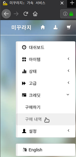

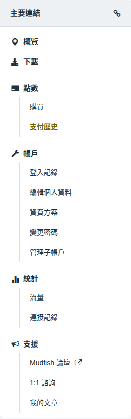

- 登入 Mudfish 官網,在「主要連結」中選擇「點數 → 支付歷史」(舊版介面為「設定 → 點數 → 購買歷史記錄」)。
- 請檢查您的購買記錄中是否有付款資訊。
