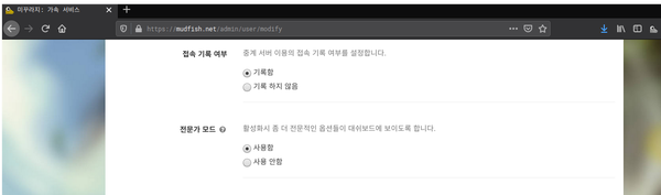

提示

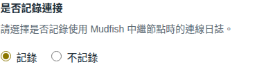

Mudfish 預設不記錄連線,以保護使用者隱私。請在「帳戶 → 編輯個人資料」中,將「是否記錄連接」設為「記錄」;此後才會開始儲存連線記錄。
連線記錄設定

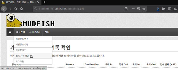

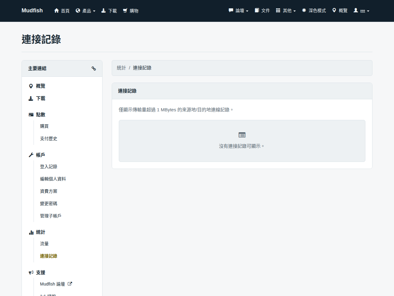

若要查看點數扣除的大致情況,可查看連線記錄。造訪下列網站後,使用「統計 → 連接記錄」(舊版介面為「帳戶管理 → 檢查連線歷史記錄」),即可確認與哪些目的地通訊時使用了流量。

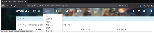

如果您是Mudfish v4用戶,您可以在Mudfish UI的「狀態→連接歷史」選單中查看。
狀態選單中的連接記錄

對於Mudfish,為了保護個人隱私,預設不會進行日誌記錄,因此您無法了解點數使用歷史記錄。如果您想知道您的點數額被用在何處,您必須明確執行以下操作:
設定完成後,透過Mudfish的連接記錄將會累積,並且可以在「狀態→連線歷史記錄」中檢查使用情況。
