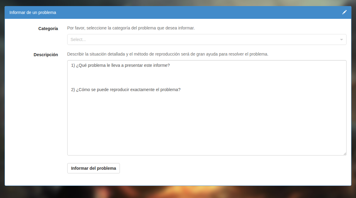

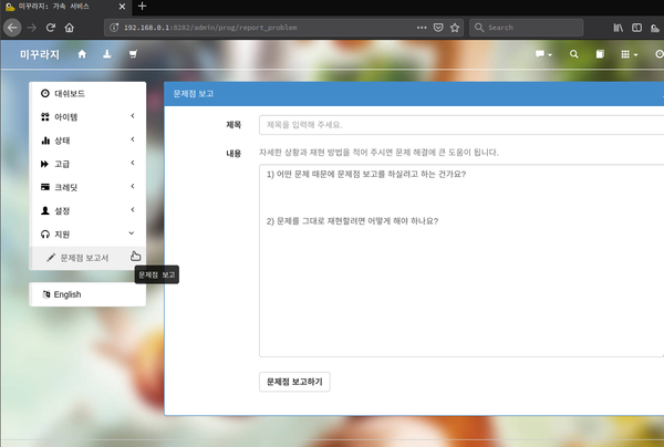

Puede enviar informes de problemas de las siguientes maneras:
  1. Abra Mudfish Launcher e inicie sesión. La URL suele comenzar por http://127.0.0.1:8282.
  2. En Mudfish v6, abra «Soporte → Informar de un problema». En versiones anteriores, utilice el icono de lápiz de la esquina superior derecha.
  3. Seleccione la «Categoría», describa el problema en «Descripción» y pulse «Informar del problema».
    • En versiones que incluyen el campo «Título», escriba palabras clave para consultar respuestas a preguntas similares de otros usuarios.
    • Incluya en «Descripción» los pasos detallados para reproducir el problema; facilitarán su resolución.
    Formulario del informe de problemas
