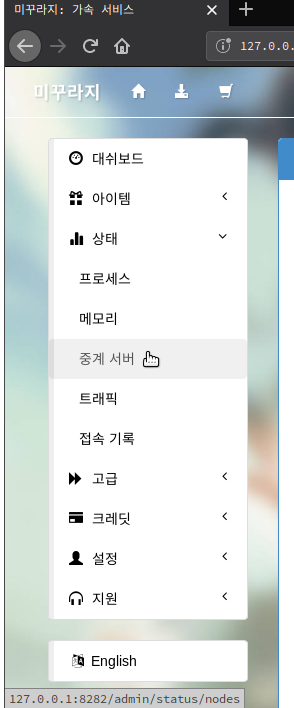

Mudfish Launcherを実行した後 ステータス →中継サーバーに移動します。
注目すべきはRTT標準偏差値です。各中継サーバーごとのRTT標準偏差値を確認したとき、その値が0に近く、RTT平均よりも当然小さく、均一な場合は問題にならないが、すべての中継サーバーにわたって偏差値が高い場合、現在使用しているインターネット回線が過負荷状態にあることを示します。
