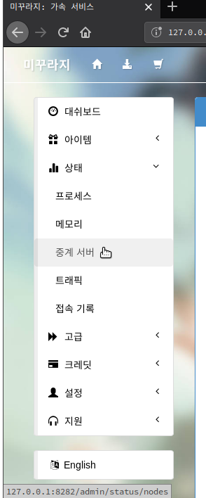

  • Primeiro, a sua ligação à Internet pode estar sobrecarregada e atrasar os pacotes. Para verificar esta hipótese, siga os passos seguintes.
    1. Execute o Mudfish Launcher e aceda a Estado → Servidores de retransmissão.
    2. Observe o desvio-padrão do RTT de cada servidor. Valores próximos de 0, inferiores ao RTT médio e uniformes não indicam problemas. Se o desvio for elevado em todos os servidores, isso indica sobrecarga da sua ligação à Internet.
