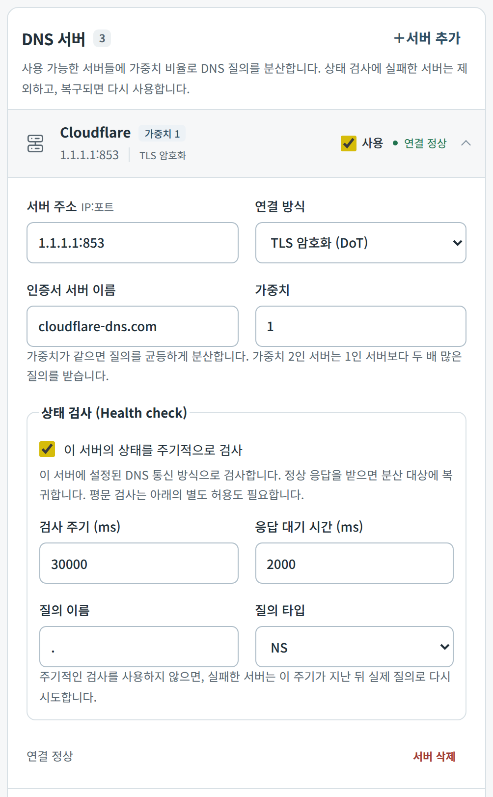

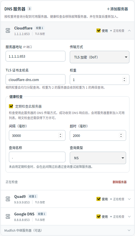

添加和更改服务器​
要添加服务器,请执行以下操作:
  1. 在“ DNS 服务器 ”下,单击“ 添加服务器 ”。
  2. 在 服务器地址 中输入 IP 地址和端口。
  3. 选择 传输方式 。如果您使用的是 DoT 或 DoH,请输入提供商的 TLS 证书主机名 。该名称可能与地址 IP 不同。
  4. 点击 应用设置 。
DNS 服务器设置 — Mudfish DNS 0.1.3 (Linux)
最多可以注册 16 台服务器。关闭服务器的 启用 开关将保留其设置,但将其排除在查找、重试和运行状况检查之外。保持至少一台可用服务器处于开启状态。

例如,要将 Cloudflare 用作 DoH,请将服务器地址设置为 1.1.1.1:443,将证书服务器名称设置为 cloudflare-dns.com。

权重和健康检查​
权重 决定未命中缓存的查询发送到各服务器的频率。权重相同时,查询会均匀分配。两台服务器均可用时,权重为 2 的服务器收到的查询量是权重为 1 的服务器的两倍。权重范围为 1 至 100,并不表示主服务器与备用服务器的优先顺序。
默认情况下,运行状况检查处于开启状态,每 30 秒运行一次,并等待 2 秒获得响应。出现故障的服务器将暂时被排除在使用之外,如果检查成功则将再次包含在内。如果关闭定期检查,则可以在设置的时间间隔后通过实际查询重试服务器。
