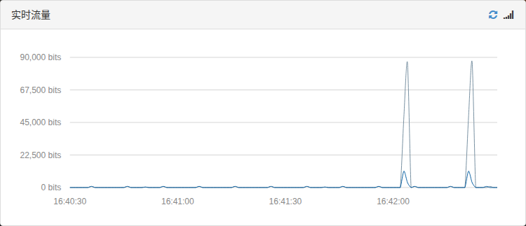

如何查看实时路况图​
设置Mudfish项目并应用Mudfish后,在玩游戏时简要检查仪表板上的Mudfish实时图表。
如果该项目运行正常,一定程度上会稳定产生流量,但如果不应用或者游戏关闭,则根本没有流量。
如何强制退出Mudfish​
如果该项目应用正确,如果您在玩游戏时强制退出Mudfish程序,游戏也会强制退出。然而,如果它没有终止,则意味着Mudfish没有正常工作。

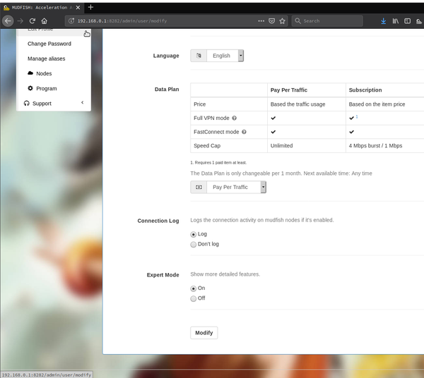

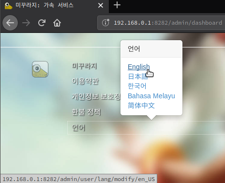

菜单是英文的!怎么改成韩语?​
基于v4访问Dashboard后,进入“Setup→Account→Edit Profile”菜单,从Language部分进行选择。

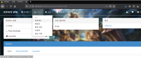

  • 如果Mudfish Core程序无法正常运行。
    如果出现此问题,首先要检查仪表板上的“状态”部分。
    检查“进程”是否被选中或标记为X。如果标记为X,则表明程序由于某种原因没有正确执行。在这种情况下,请检查以下内容:
    • 请在“状态→处理”菜单中检查Core日志中是否有MUDEC_XXXXX格式的错误消息,然后单击错误链接查看详细信息。
    • 如果进入C:\Program Files (x86)\Mudfish Cloud VPN\目录,就会有一个mudfish_stdout.txt文件。请检查文件内容中是否有ERROR、FATAL或CRIT等信息。如果您有这样的消息,请将其作为秘密 消息发布在 Mudfish 论坛 https://forums.mudfish.net 上。
