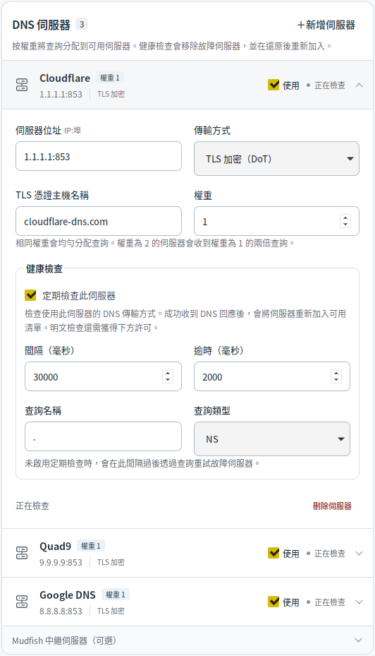

新增和更改伺服器​
若要新增伺服器,請執行以下操作:
  1. 在「 DNS 伺服器 」下,按一下「 新增伺服器 」。
  2. 在 伺服器位址 中輸入 IP 位址和連接埠。
  3. 選擇 連接方法 。如果您使用的是 DoT 或 DoH,請輸入提供者的 憑證伺服器名稱 。該名稱可能與位址 IP 不同。
  4. 點選 應用設定 。

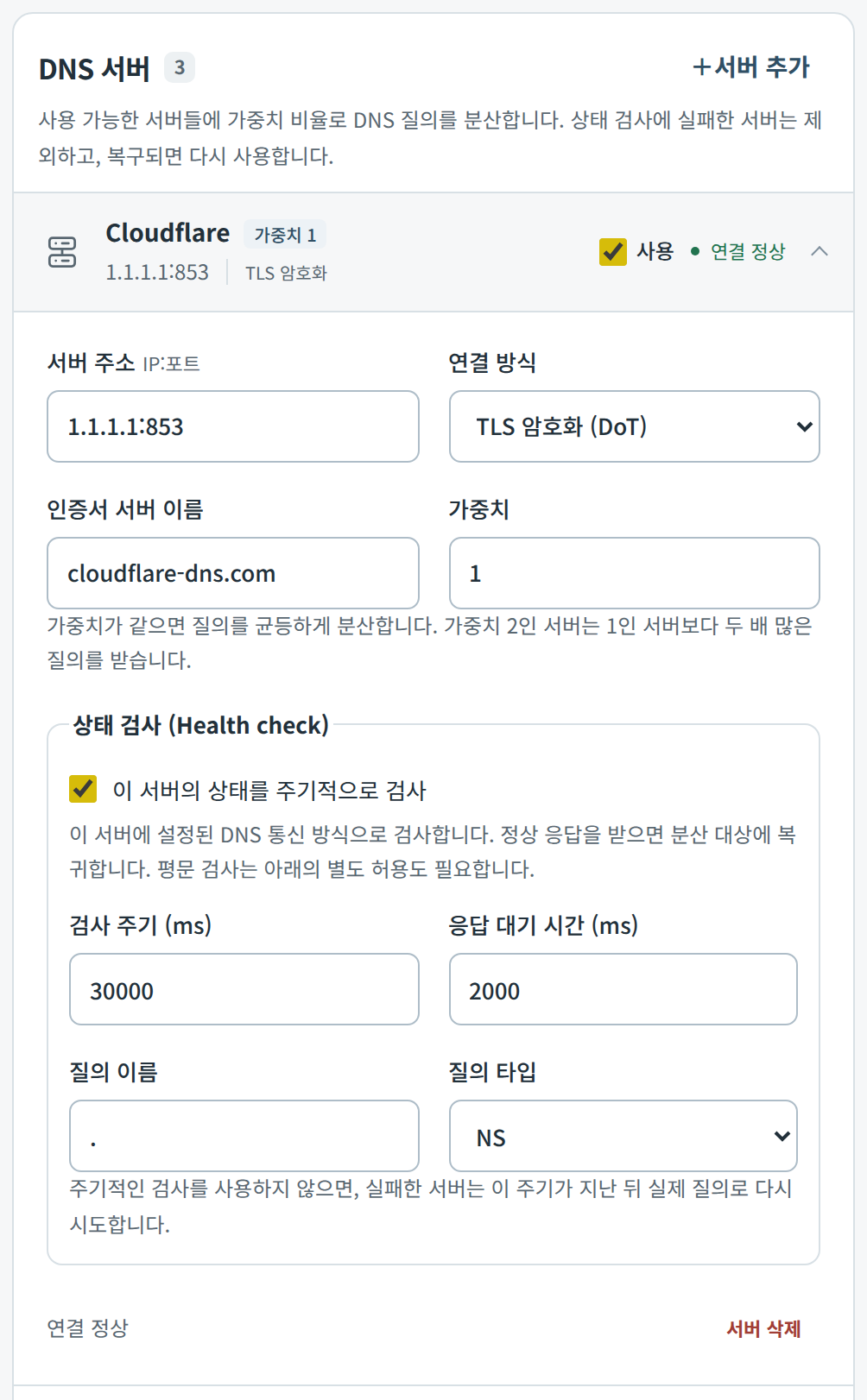

展開Cloudflare伺服器,顯示伺服器位址、TLS連接方式、憑證伺服器名稱、權重和健康檢查。
圖中為 Windows 韓語介面範例。您可以擴展伺服器並更改連接設定。 Cloudflare DoT 的螢幕是預設值。
最多可以註冊 16 伺服器。關閉伺服器的 Enabled 開關將保留其設置,但將其排除在查找、重試和運行狀況檢查之外。保持至少一台可用伺服器處於開啟狀態。
