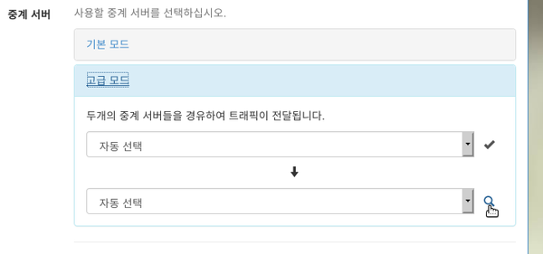

Klicken Sie beim Einrichten des Relay-Servers im Elementeinstellungsmenü auf „Erweiterter Modus“ und wählen Sie dann die zwei Relay-Server aus, die Sie verwenden möchten. Angenommen, der Benutzer befindet sich in Korea und der Zielserver befindet sich im Osten der Vereinigten Staaten. Wenn der erste Relay-Server auf den Knoten HK Asia (Hong Kong - HostHatch) und der zweite Relay-Server auf US Central (Lombard, IL - Continuum LLC) eingestellt ist, erfolgt der Spielverkehr in der folgenden Reihenfolge:

Erweiterte Relay-Auswahl
