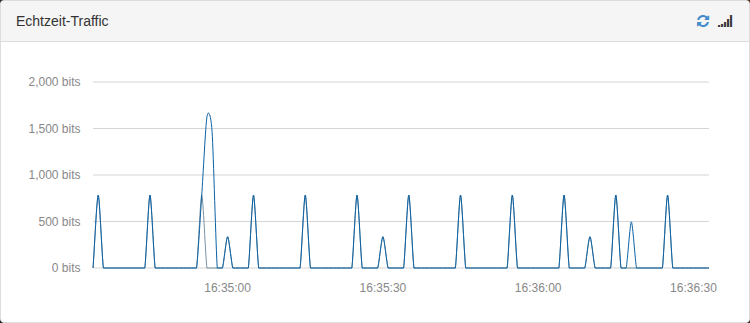

So überprüfen Sie Echtzeit-Verkehrsdiagramme​
Überprüfen Sie nach dem Festlegen des Elements Mudfish und der Anwendung von Mudfish kurz die Echtzeitgrafik Mudfish auf dem Dashboard, während Sie das Spiel spielen.
Wenn das Element ordnungsgemäß funktioniert, wird bis zu einem gewissen Grad stetig Verkehr generiert. Wenn es jedoch nicht angewendet wird oder das Spiel geschlossen ist, gibt es überhaupt keinen Verkehr.
So erzwingen Sie das Beenden von Mudfish​
Wenn das Element ordnungsgemäß angewendet wird und Sie während des Spiels das Beenden des Programms Mudfish erzwingen, sollte das Spiel auch das Beenden erzwingen. Wenn es jedoch nicht beendet wird, bedeutet dies, dass Mudfish nicht ordnungsgemäß funktioniert.

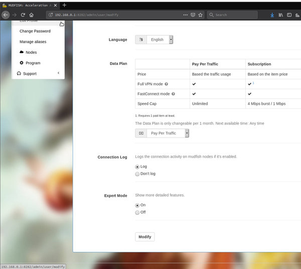

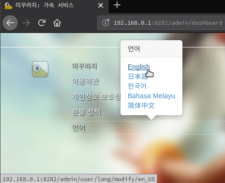

Die Speisekarte ist auf Englisch! Wie ändere ich es auf Koreanisch?​
Nachdem Sie auf Dashboard basierend auf v4 zugegriffen haben, rufen Sie das Menü „Setup → Account → Edit Profile“ auf, um aus dem Abschnitt „Language“ auszuwählen.

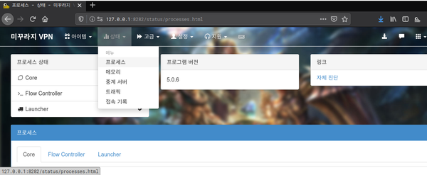

  • Wenn das Programm Mudfish Core nicht ordnungsgemäß ausgeführt wird.
    Wenn dieses Problem auftritt, überprüfen Sie zunächst den Abschnitt „Status“ im Dashboard.
    Überprüfen Sie, ob „Prozess“ aktiviert oder als X markiert ist. Wenn die Markierung X lautet, bedeutet dies, dass das Programm aus irgendeinem Grund nicht ordnungsgemäß ausgeführt wurde. Bitte prüfen Sie in diesem Fall Folgendes:
    • Bitte überprüfen Sie, ob im Core-Protokoll im Menü „Status → Prozess“ eine Fehlermeldung im Format MUDEC_XXXXX vorliegt, und klicken Sie auf den Link für den Fehler, um die Details zu überprüfen.

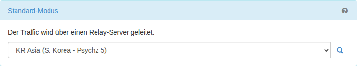

  • Wenn die Relay-Server-Auswahl des Spielgegenstands auf „Automatisch auswählen“ eingestellt ist.
    Der Grund dafür, dass die Konfiguration der Einstellungen so lange dauert (normalerweise 1 Minuten bis 3 Minuten), liegt darin, dass die Relay-Server-Auswahl auf „Automatische Auswahl“ eingestellt ist. Wenn Sie den für jedes Element zu verwendenden Relay-Server manuell auswählen, werden die Einstellungen sofort konfiguriert (ca. 10 Sekunden).
