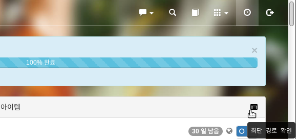

Öffnen Sie ein Item im Dashboard und wechseln Sie zu den Einstellungen. Wählen Sie den Standort des Zielservers, um die empfohlenen Routen zu sehen. Über die Lupe neben „Standard-Modus“ im Bereich „Relay-Server“ können Sie ein Ziel auswählen und die Bewertungen und RTT-Werte der einzelnen Knoten vergleichen.

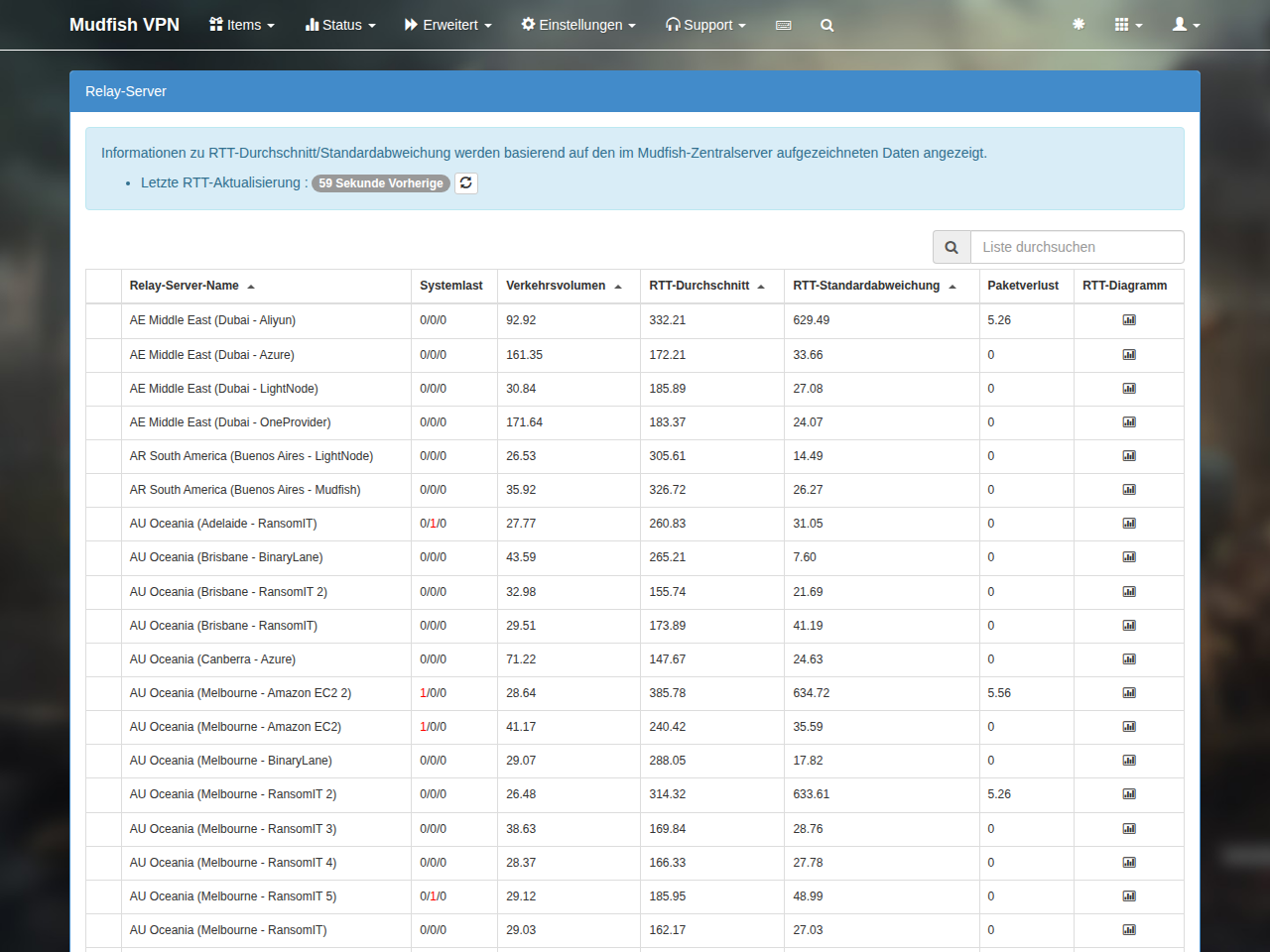

Welchen Relay-Server soll ich verwenden?​
Bei der Auswahl eines Relay-Servers sind folgende zwei Abschnitte zu berücksichtigen: der Abschnitt zwischen „Benutzercomputer ↔ Relay-Server“ und der Abschnitt „Relay-Server ↔ Ziel“. Normalerweise ist ein Relay-Server mit einem niedrigen RTT-Durchschnittswert (RTTAvg) und einer niedrigen Standardabweichung (RTTStd) in diesem Abschnitt ein guter Server.
RTT-Werte der Relay-Server

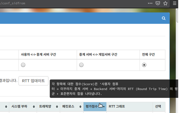

Wenn Sie die Relay-Server-Informationen für jedes Element anzeigen, werden verschiedene Faktoren wie der Score (Bewertung), die Systemlast, der Datenverkehr usw. angezeigt, die auf der Grundlage der Werte der beiden oben genannten Abschnitte berechnet werden. Die Priorität, die der Auswahl zugrunde liegt, ist
  1. Score-Punktzahl
  2. Verkehr
  3. Systemlast
Diese Reihenfolge dient als Orientierung. Ein niedriger Score-Wert ist am besten, es sollten jedoch auch andere Faktoren berücksichtigt werden.

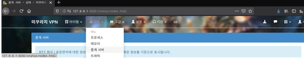

Wenn Sie Full VPN-Funktion verwenden, können Sie von den beiden oben genannten Abschnitten nur den Abschnitt zwischen „Benutzercomputer ↔ Relay-Server“ überprüfen. Wenn Sie das Mudfish UI-Menü „Status → Relay-Server“ aufrufen, können Sie den Durchschnittswert und die Standardabweichung von RTT überprüfen.

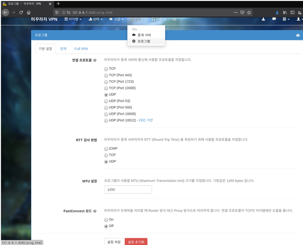

Ein Wechsel des Relay-Servers in Mudfish kann an zwei Stellen erfolgen. Die erste besteht darin, einen Relay-Server für die Einstellung „Full VPN-Modus“ auszuwählen, und die zweite besteht darin, einen Relay-Server für „Item“ auszuwählen. Sie können je nach Fall einen Relay-Server auswählen. Die Details sind wie folgt.
  1. So ändern Sie den Relay-Server für die Einstellung „Full VPN-Modus“
    Wenn Sie zum Menü „Mudfish Dashboard → Einstellungen → Programm“ gehen, sehen Sie die Registerkarte Full VPN. Von dort aus können Sie einen Relay-Server auswählen und anwenden.
    Full-VPN-Einstellungen

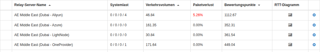

Was bedeutet es, dass 4-Nummern wie 0/0/0/0 in die Systemlast im Abschnitt „Relay-Server-Informationen“ geschrieben werden?​
Systemlast des Relay-Servers
Die Werte stellen jeweils „CPU Steal Prozent / IO Wait Prozent / Netzwerkkartenfehleranzahl/Überlastung“ dar. Lassen Sie mich die einzelnen Punkte etwas näher erläutern.
  • CPU Steal Prozent
    Normalerweise befindet sich der Relay-Server Mudfish auf VPS (Virtual Private Server). Dieser Wert gibt also an, wie viel CPU Steal der Relay-Server von Host (Host) erhält. Je höher der Wert, desto eingeschränkter ist die Nutzung von CPU von der Maschine Host. Mit anderen Worten: CPU kann relativ langsamer werden, was zu einer langsameren Verarbeitungsgeschwindigkeit führt.
    Je näher der Wert beispielsweise an 0 liegt, desto reibungsloser verarbeitet der Relay-Server Pakete. Wenn der Wert 100 lautet, bedeutet dies, dass der Knoten aufgrund einer hohen Last vorübergehend gestoppt wurde. In diesem Fall kann es zu einer erheblichen Verzögerung bei der Paketverarbeitung kommen.
    Wenn diese Zahl mindestens 10 beträgt, wird normalerweise davon abgeraten, sie zu verwenden.
  • IO Wait Prozent
    Dies bedeutet, dass der Relay-Server aus irgendeinem Grund derzeit viel Datenträger-operation ausführt, was bedeutet, dass die Verarbeitung von Prozessen, die IO angefordert haben, entsprechend verlangsamt werden kann.
    Wenn die Zahl unter 1 % liegt, kann dieser Wert normalerweise ignoriert werden. Wenn die Zahl jedoch mindestens 5 % beträgt, besteht eine sehr hohe Wahrscheinlichkeit, dass das System den Ping mit einem abnormalen Disk I/O beeinflusst.
  • Netzwerkkartenfehler
    Gibt an, wie viele Pakete aufgrund von Netzwerkkartenfehlern verloren gehen.
    Ein Wert größer als null bedeutet, dass Pakete bereits auf dem Relay-Server verworfen werden. Das kann passieren, wenn mehr Pakete eintreffen, als der Server verarbeiten kann. Verwenden Sie einen solchen Server möglichst nicht.
  • Auslastung
    Dieser Wert wird für Mudfish v5.4.2-Versionen oder höher angezeigt und ist ein Indikator dafür, wie überlastet der Relay-Server ist. Wenn der Wert mindestens 50 beträgt, bedeutet dies, dass es sehr überlastet ist. Wenn er höchstens 10 beträgt, bedeutet dies, dass es nicht sehr überlastet ist.
