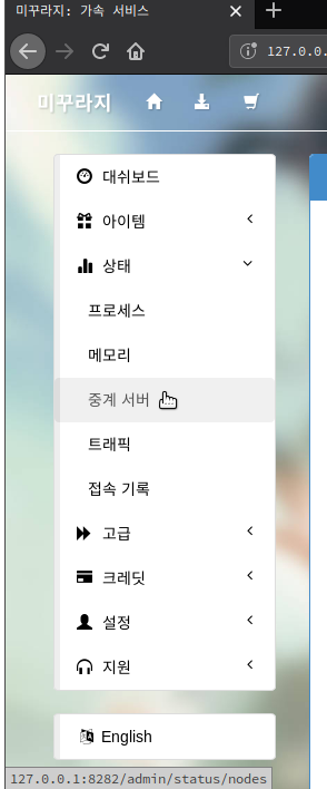

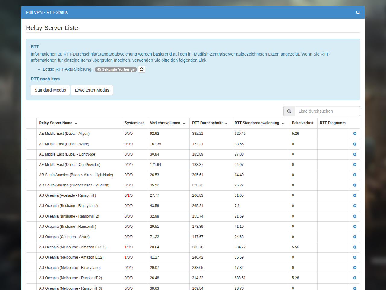

    1. Nachdem Sie Mudfish Launcher ausgeführt haben, gehen Sie zu Status → Relay Server.
    2. Worauf Sie achten müssen, ist der Standardabweichungswert RTT. Bei der Überprüfung des RTT-Standardabweichungswerts für jeden Relay-Server liegen die Werte nahe bei 0 und sind natürlich kleiner als der Durchschnitt von RTT. Wenn sie einheitlich sind, stellt das kein Problem dar, wenn der Abweichungswert jedoch über alle Relay-Server hinweg hoch ist, deutet dies darauf hin, dass die Internetleitung, die Sie gerade nutzen, überlastet ist.
