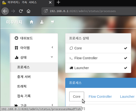

Der Mudfish-Launcher läuft bereits.
Diese Fehlermeldung kann erscheinen, wenn MUDFISH Launcher bereits ausgeführt wird.
Wenn Sie diese Meldung sehen, prüfen Sie zunächst, ob das Symbol Mudfish im Systemspeicherort tray vorhanden ist. Wenn ein Fischkopf-Symbol (?) vorhanden ist, bedeutet dies, dass es normal läuft.
  • Wenn Sie auf das Mudfish-Dashboard zugreifen möchten, klicken Sie mit der rechten Maustaste auf das Mudfish-Symbol und wählen Sie das Menü Open dashboard aus.
  • Wenn der Standardbrowser nicht ordnungsgemäß funktioniert und bei Auswahl des Menüs Open dashboard kein Bildschirm angezeigt wird, können Sie über das Menü Show IP/port direkt auf die Adressen IP und Port zugreifen.
Um Mudfish von Anfang an auszuführen, klicken Sie mit der rechten Maustaste auf das Symbol, wählen Sie das Menü Exit aus, beenden Sie es normal und starten Sie dann von vorne.

  • Mudfish UI Gehen Sie zum Abschnitt „Protokollinformationen“ im Menü „Status → Prozess“.
  • Anschließend können Sie den Protokollinhalt des Programms Mudfish Core überprüfen. Normalerweise werden Sie feststellen, dass vor der Meldung MUDEC_00038 andere Fehler ausgegeben werden. Da diese Fehler aufgetreten sind, können Sie erkennen, dass als Ergebnis diese Fehlermeldung ausgegeben wurde.
Wenn eine Bestätigung nicht möglich ist oder die genaue Ursache schwer zu interpretieren ist, wenden Sie sich bitte mit der vor MUDEC_00038 angezeigten Fehlermeldung an das Forum, damit wir weitere Hilfe leisten können.

      Wenn Sie sich das Core-Protokoll im Dashboard-Menü „Status → Prozess“ ansehen, ist es sehr wahrscheinlich, dass vor diesem Fehler andere Fehler aufgetreten sind.
      Core-Protokoll unter Status und Prozesse
      Wenn dieser Fehler auftritt, versuchen Sie unbedingt Auf Grundbetrieb prüfen, um zu sehen, ob die Ergebnisse korrekt sind.

Dieser Fehler weist darauf hin, dass die Authentifizierung des Benutzers ID und des Kennworts fehlgeschlagen ist. Wenn dieser Fehler weiterhin auftritt, überprüfen Sie bitte Folgendes.
  • Bitte prüfen Sie, ob im Core-Protokoll im Menü „Status -> Prozess“ eine WARN- oder ERROR-Meldung vorhanden ist. Normalerweise ist es sehr wahrscheinlich, dass vor dem Fehler MUDEC_00319 ein weiterer interner Fehler Mudfish aufgetreten ist. Normalerweise weist der vorherige Fehler auf die Grundursache hin.
  • Bitte besuchen Sie https://mudfish.net/admin/front und ändern Sie Ihr Passwort in eine prägnantere Kombination. Dann versuchen Sie es erneut.

MUDEC_00338​
Dieser Fehler kann auftreten, wenn der Empfang von Routing-Informationen vom zentralen Server Mudfish fehlschlägt.
Wenn Sie zum Menü „Status -> Prozess“ gehen, finden Sie dieses Protokoll im Mudfish Launcher-Protokoll. Darüber wird eine weitere Fehlermeldung angezeigt. Dieses Problem ist auf diesen Fehler zurückzuführen. Sehen Sie sich daher bitte das Fehlerdokument an.

  1. Zunächst müssen Sie prüfen, ob das Symptom vorübergehend oder immer auftritt. Möglicherweise liegt ein Problem mit dem von Ihnen verwendeten ISP oder dem internationalen Netzwerk vor, oder es liegt möglicherweise an einer Fehlfunktion des Authentifizierungsservers Mudfish.
  2. Wenn das Problem auftritt, gehen Sie zum Menü „Status -> Prozess“ und Sie können das Protokoll zu Mudfish Launcher sehen. Bitte prüfen Sie im Protokoll, ob weitere Fehler-/Warnmeldungen mit demselben Muster wie MUDEC_XXXXX vorhanden sind (XXXXX ist eine Zahl).
    Normalerweise ist es sehr wahrscheinlich, dass diesem MUDEC_00351-Fehler eine weitere Fehlernummer vorangeht, und wenn dieser Fehler nummeriert ist, wird Ihnen in der entsprechenden Meldung die Ursache detaillierter mitgeteilt.

re_broker_add() failed.
Wenn dieses Symptom auftritt, rufen Sie bitte das Menü „Status -> Prozesse“ auf und überprüfen Sie das Core-Protokoll auf die Meldungen WARN oder ERROR.
