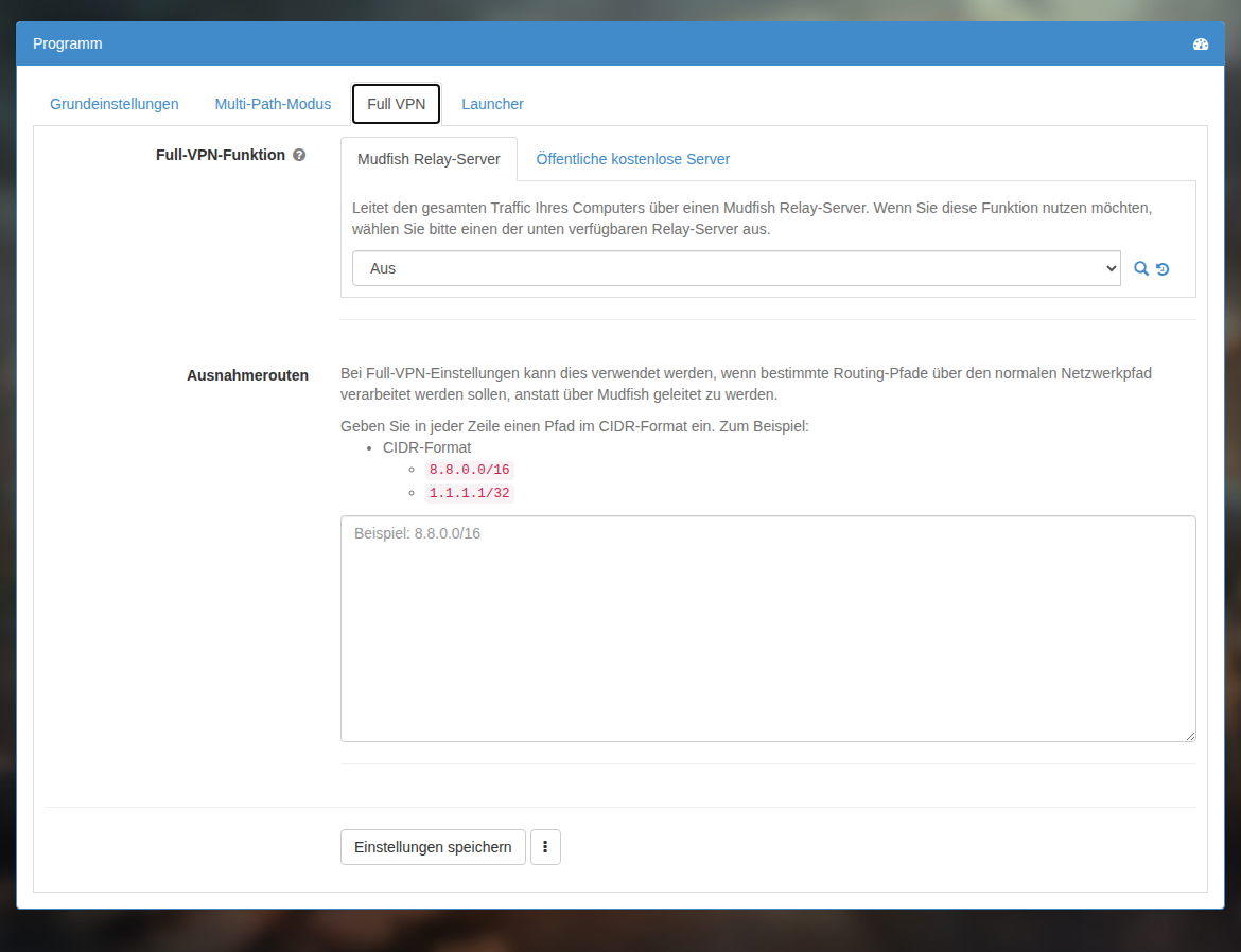

Aktivieren Sie den Full VPN-Modus und starten Sie das Programm neu.

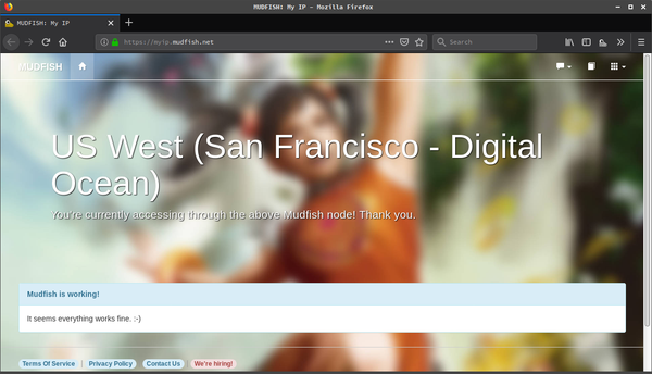

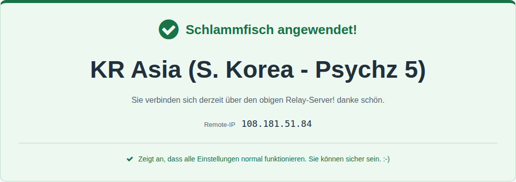

Stellen Sie nach Abschluss eine Verbindung zu https://myip.mudfish.net her. Wenn es ordnungsgemäß funktioniert, sollte eine Meldung angezeigt werden, dass es angewendet wurde. Wenn beispielsweise der Full VPN-Modus auf den Relay-Server US West (San Francisco - Digital Ocean) eingestellt ist, sollte es beim Zugriff auf die Site so aussehen, als ob Sie eine Verbindung über den Relay-Server US West (San Francisco - Digital Ocean) herstellen.

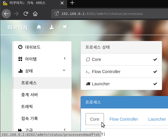

Ist im Statusanzeigefenster etwas mit X gekennzeichnet? Wenn X angezeigt wird, überprüfen Sie bitte die folgenden Punkte.
Rufen Sie das Menü „Status → Prozess“ auf und prüfen Sie, ob im Core-Protokoll eine WARN- oder ERROR-Meldung vorhanden ist.

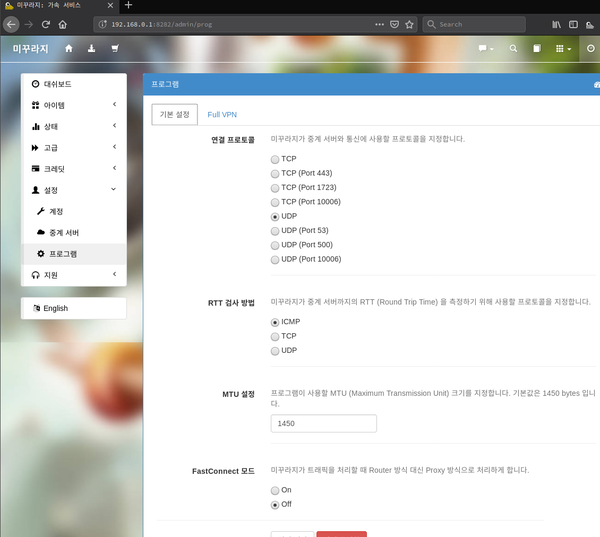

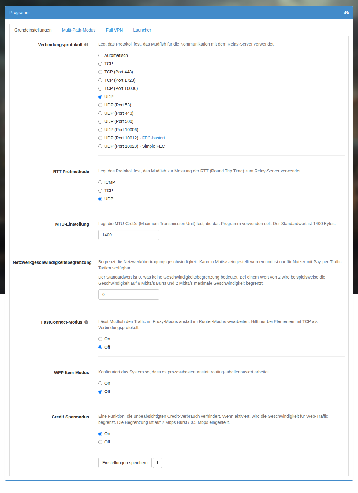

Wenn Sie eine Verbindung aus China herstellen, testen Sie bitte, indem Sie das Verbindungsprotokoll auf ein anderes ändern, wie im Dokument Verbindungsprotokoll gezeigt.
Versuchen Sie auch, die MTU (Maximum Transmission Unit) anzupassen. Der Standardwert ist üblicherweise 1400. Verringern Sie ihn schrittweise um jeweils 50 und testen Sie erneut.
