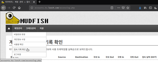

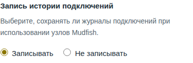

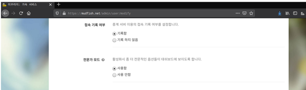

Для защиты конфиденциальности Mudfish по умолчанию не сохраняет историю подключений. Запись начинается только после её явного включения. Откройте «Учётная запись → Редактировать профиль» и включите сохранение истории подключений.
Включение истории подключений

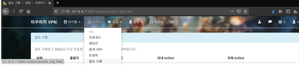

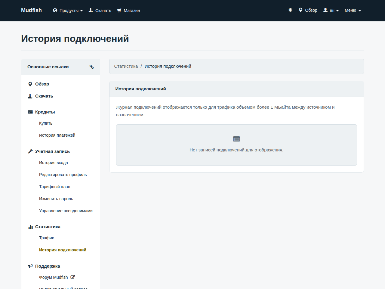

Примерный расход кредитов можно оценить по истории подключений. Откройте указанный ниже сайт и перейдите в «Управление учётной записью → История подключений», чтобы увидеть, при обмене с какими адресатами использовался трафик.
В Mudfish v4 эту информацию можно посмотреть в меню «Состояние → История подключений».
История подключений в Mudfish v4

По умолчанию Mudfish не ведёт журналов для защиты конфиденциальности, поэтому подробности расхода неизвестны. Чтобы видеть, на что тратятся кредиты, необходимо явно включить запись следующим образом.
С этого момента Mudfish будет записывать историю подключений. Расход можно посмотреть в «Состояние → История подключений».
