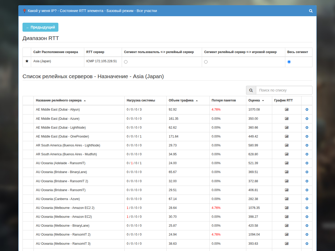

  3. На вкладке «Настройки» выберите расширенный режим релейных серверов и нажмите значок лупы .
  4. Во всплывающем окне выберите местоположение игрового сервера. Появятся рассчитанные Mudfish кратчайшие маршруты, показывающие, быстрее ли идти через один релейный сервер или через два.

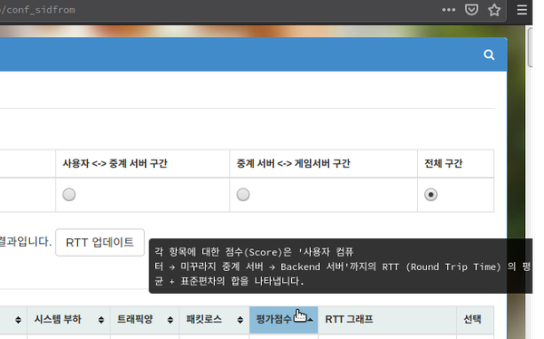

  3. На вкладке «Настройки» выберите базовый режим релейных серверов и нажмите значок лупы . Во всплывающем окне выберите местоположение игрового сервера: появятся рассчитанные графики и оценки. Обычно предпочтителен сервер с меньшей оценкой.
