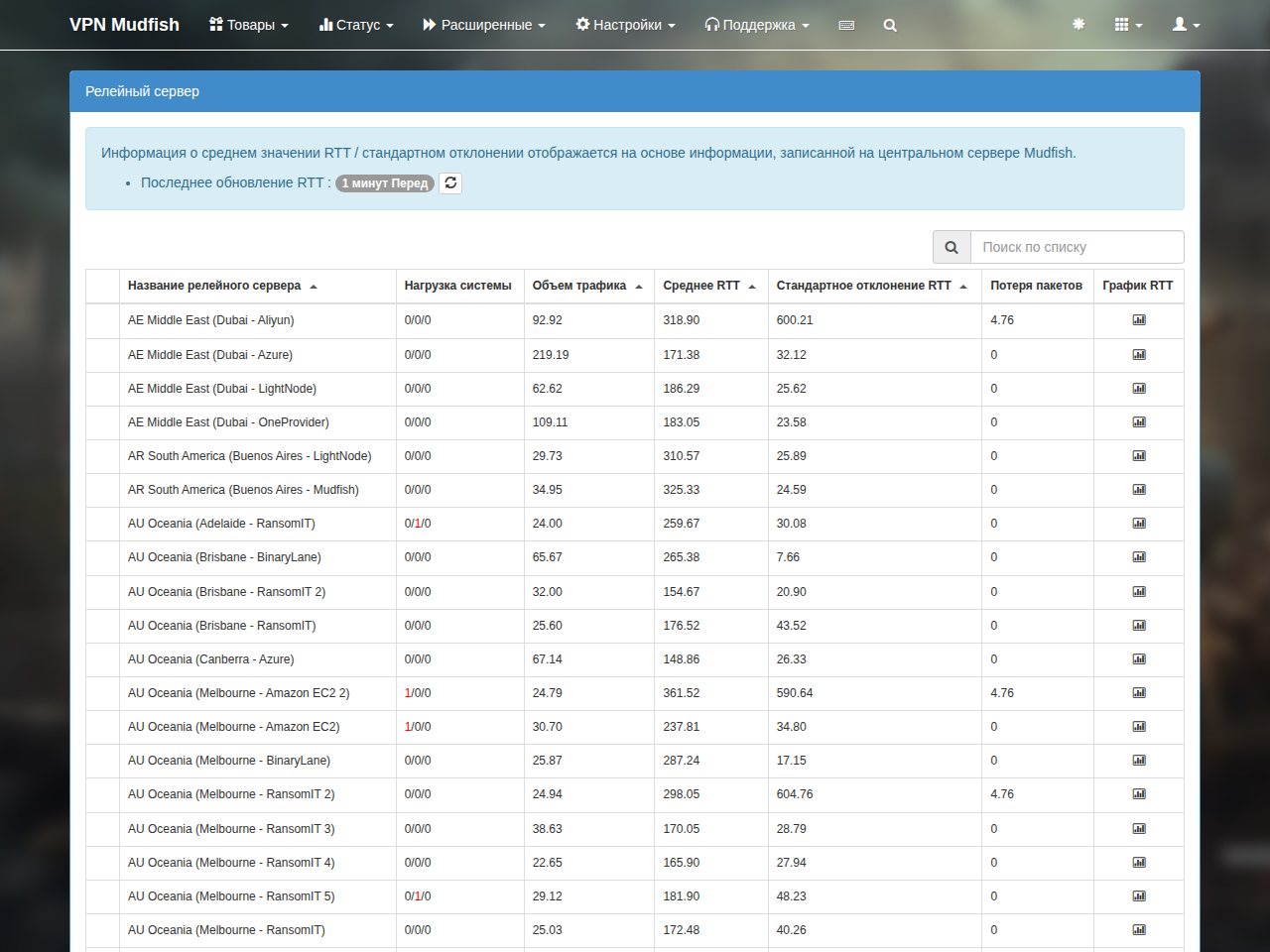

Разве сервер с меньшим средним RTT не лучше?​
Обычно да. Но низкое среднее RTT само по себе не гарантирует хорошую работу. Чем оно ниже, тем лучше, однако ещё важна близкая к нулю вариация RTT. Среднее RTT показывает скорость прохождения пакетов туда и обратно, а разброс — стабильность. Хороший сервер должен быть и быстрым, и стабильным.

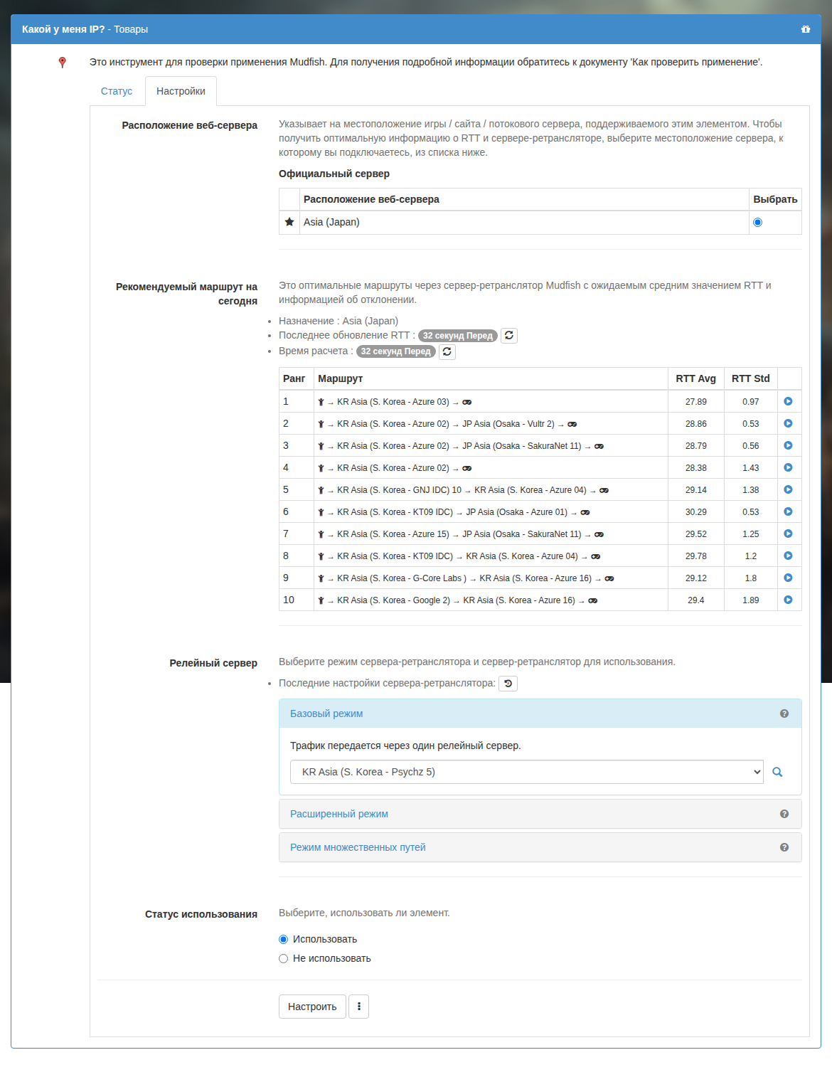

Есть ли рекомендации релейных серверов?​
Откройте товар на панели управления и перейдите на вкладку настроек. Выберите расположение сервера назначения, чтобы увидеть рекомендуемые маршруты. Нажмите лупу рядом с базовым режимом выбора узлов и выберите назначение, чтобы сравнить оценки и RTT отдельных узлов.
Какой релейный сервер выбрать?​
При выборе нужно учитывать два участка: «компьютер пользователя ↔ релейный сервер» и «релейный сервер ↔ назначение». Обычно лучше сервер, у которого низкие и среднее RTT (RTTAvg), и стандартное отклонение (RTTStd) на этих участках.

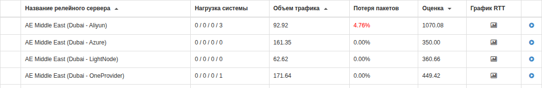

В сведениях о релейных серверах для товара отображаются оценка Score, рассчитанная по двум участкам, нагрузка системы, трафик и другие показатели. Приоритеты при выборе можно расставить так:
  1. Оценка Score
  2. Трафик
  3. Нагрузка системы
Предпочтительна меньшая оценка Score, однако остальные показатели также нужно учитывать.

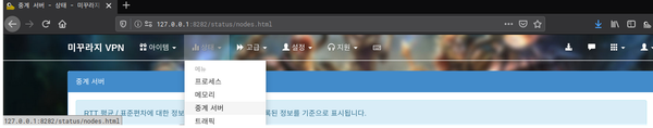

При использовании «Функция Full VPN» можно проверить только участок «компьютер пользователя ↔ релейный сервер». Среднее RTT и стандартное отклонение доступны в меню «Статус → Релейные серверы» интерфейса Mudfish.

Как всё-таки сменить релейный сервер?​
В Mudfish есть два варианта выбора сервера: для режима «Режим Full VPN» и для товаров («Товары»). Выберите сервер в соответствующих настройках, как описано ниже.
  1. Смена сервера для «Режим Full VPN»
    На панели управления Mudfish откройте «Настройки → Программа», перейдите на вкладку Full VPN, выберите сервер и примените настройки.
  2. Смена сервера для товара
    На панели управления Mudfish нажмите используемый товар. На вкладке «Настройки» есть пункт выбора релейного сервера.
У сервера очень большой трафик. Это проблема?​
Не обязательно. :-) Релейные серверы Mudfish используются совместно всеми пользователями, поэтому большой расход трафика одним пользователем увеличивает общий показатель. Если сервер способен обработать этот объём, проблемы нет.
Что означают четыре числа вроде 0/0/0/0 в нагрузке системы?​
Это «процент CPU Steal / процент IO Wait / ошибки сетевой карты / перегруженность». Подробнее:
  • Процент CPU Steal
    Обычно релейные серверы Mudfish работают на VPS (Virtual Private Server). Этот показатель отражает, сколько процессорного времени хост отбирает у виртуального сервера. Чем он выше, тем сильнее хост ограничивает доступ к CPU и тем медленнее может идти обработка.
    Значение, близкое к 0, означает, что сервер обрабатывает пакеты без таких затруднений. Значение 100 означает, что узел временно приостановлен из-за высокой нагрузки, поэтому задержки обработки пакетов могут быть очень большими.
    Обычно при значении 10 и выше лучше не использовать этот сервер.
  • Процент IO Wait
    Этот показатель означает, что сервер по какой-то причине выполняет много дисковых операций. Процессы, ожидающие ввода-вывода, могут из-за этого работать медленнее.
    Значением ниже 1% обычно можно пренебречь. При 5% и выше велика вероятность, что необычная дисковая нагрузка влияет на пинг.
  • Ошибки сетевой карты
    Показывает число пакетов, не обработанных из-за ошибок сетевой карты.
    Ненулевое значение означает, что пакеты по какой-то причине отбрасываются на самом сервере Mudfish. Обычно это происходит, когда пакетов поступает больше, чем сервер способен обработать. Лучше не использовать сервер даже при небольшом ненулевом значении.
  • Перегруженность
    Этот показатель доступен начиная с Mudfish v5.4.2 и отражает перегруженность релейного сервера. Значение от 50 означает сильную перегрузку, а не более 10 — небольшую.

Главное — выбирать сервер с небольшим RTT stddev (стандартным отклонением) на участке «релейный сервер Mudfish ↔ игровой сервер». Если включить «Экспертный режим», эти сведения появятся в окне выбора релейного сервера.
