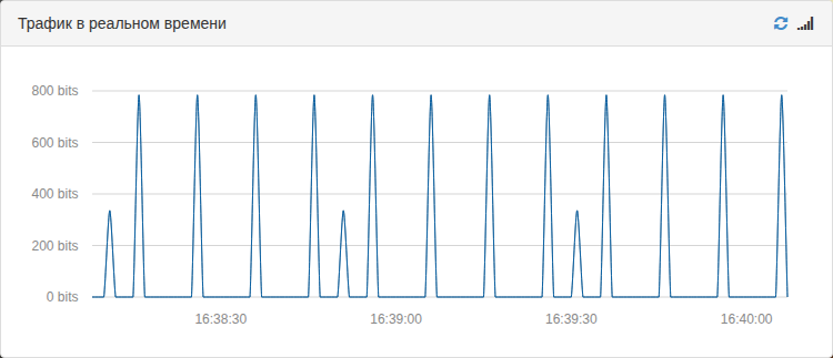

Проверка графика трафика в реальном времени​
Настройте товар, примените Mudfish и во время игры ненадолго посмотрите на график трафика на панели управления.
Трафик в реальном времени
Если товар работает, трафик поступает более или менее постоянно. Если он не применяется или игра закрыта, трафика не будет.

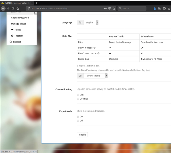

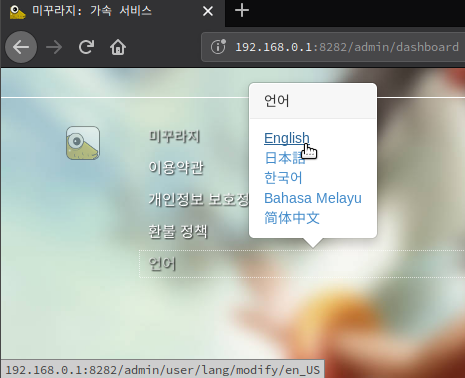

Меню на английском! Как переключить его на корейский?​
В v4 откройте панель управления и перейдите в «Setup → Account → Edit Profile». Язык выбирается в поле Language.

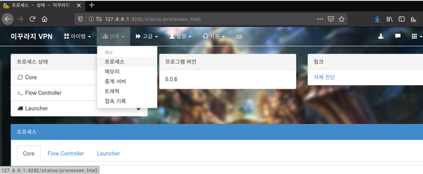

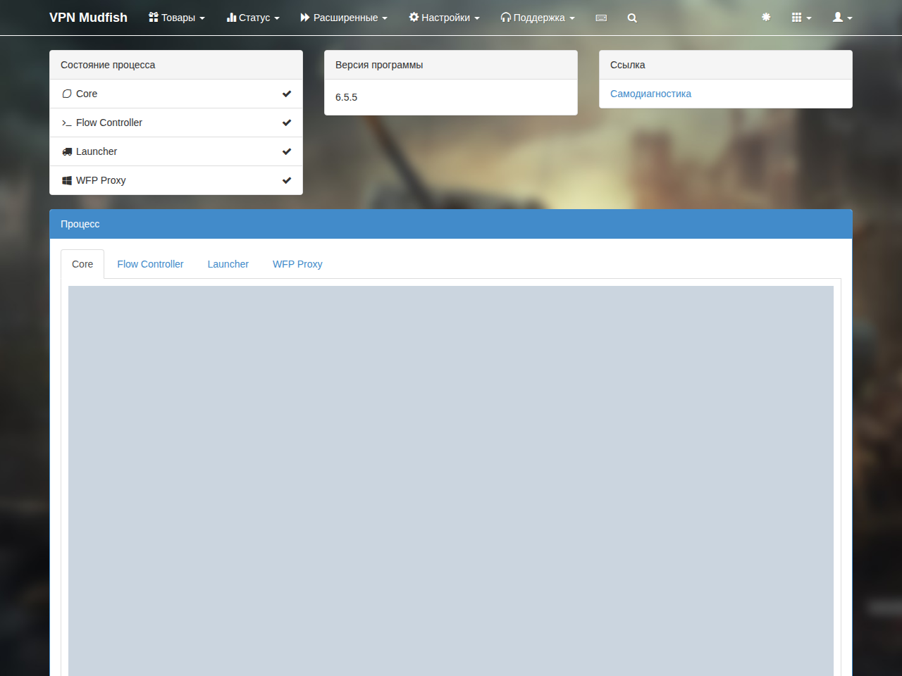

  • Mudfish Core не запустился правильно.
    Проверьте состояние Core и журналы в меню Статус → Процессы. Если Core не работает, проверьте следующие пункты.
    • В журнале Core в меню «Состояние → Процессы» найдите ошибки вида MUDEC_XXXXX и нажмите ссылку соответствующей ошибки для просмотра подробностей.
    • В каталоге C:\Program Files (x86)\Mudfish Cloud VPN\ найдите файл mudfish_stdout.txt и проверьте наличие сообщений ERROR, FATAL или CRIT. Если они есть, опубликуйте их в закрытой теме на форуме Mudfish https://forums.mudfish.net .

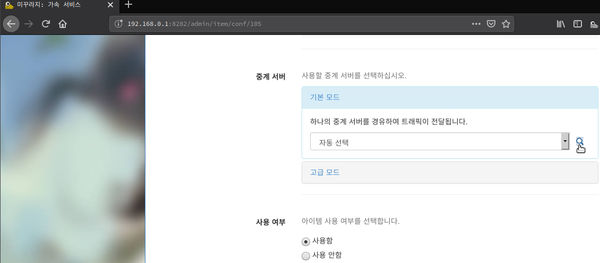

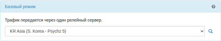

  • Для игрового товара установлен автоматический выбор релейного сервера.
    Автоматический выбор сервера может занимать много времени — обычно 1–3 минуты. Если выбрать сервер каждого товара вручную, настройка выполняется сразу, примерно за 10 секунд.
  • Mudfish Core завис из-за внутренней ошибки.
    Откройте журнал Core в меню «Состояние → Процессы» и проверьте наличие сообщения «Ready» в конце или середине журнала. Если его нет, а последняя запись выглядит так:
    то программа, возможно, зависла. Попробуйте установить предыдущую версию Mudfish с https://mudfish.net/releases/. Проверьте v4.2.5 или более раннюю версию.
