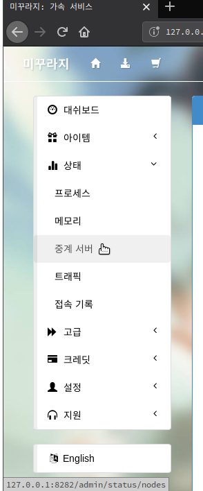

Запустите Mudfish Launcher и откройте «Состояние → Релейный сервер».
Обратите внимание на стандартное отклонение RTT каждого сервера. Если значения близки к 0, меньше среднего RTT и примерно одинаковы, проблемы нет. Если отклонение велико у всех серверов, это указывает на перегрузку вашего интернет-канала.
