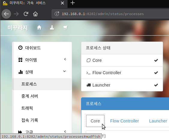

MUDEC_00038​
Это сообщение появляется, если по какой-либо причине невозможно подключиться к релейному серверу Mudfish. Обычно оно выводится последним после других ошибок, поэтому исходная причина указана раньше. Проверьте следующее.
  • В интерфейсе Mudfish откройте раздел журналов меню «Статус → Процессы».
  • В журнале Mudfish Core обычно видны другие ошибки перед MUDEC_00038. Именно они приводят к появлению этого сообщения.
Если не удаётся найти или понять точную причину, обратитесь на форум с сообщениями, появившимися перед MUDEC_00038. Так мы сможем помочь точнее.

    4. Если параметр применён, в журнале Core меню «Панель управления → Статус → Процессы» появится следующая строка.

Откройте журнал Launcher в меню «Статус → Процессы» и проверьте сообщения перед этой ошибкой. Предшествующая ошибка указывает причину; обратитесь к её описанию.

    Возможно, настройка сети не удалась из-за другой внутренней ошибки. В меню «Статус → Процессы» панели управления Mudfish проверьте журнал Core на наличие ошибок перед MUDEC_00309.

  • Проверьте сообщения WARN и ERROR в журнале Core через «Статус → Процессы». Вероятно, перед MUDEC_00319 появилась другая внутренняя ошибка Mudfish. Обычно она указывает исходную причину.

Сообщение находится в журнале Mudfish Launcher через «Статус → Процессы». Перед ним должны быть другие ошибки. Именно предшествующая ошибка указывает причину; обратитесь к её описанию.

Обычно причина — неустановленное соединение. В журнале Mudfish Launcher через «Статус → Процессы» найдите это сообщение и предшествующие ошибки. Причина указана в более раннем сообщении; обратитесь к его описанию.

  2. Пока проблема наблюдается, откройте журнал Mudfish Launcher через «Статус → Процессы». Проверьте, есть ли другие ошибки или предупреждения вида MUDEC_XXXXX, где XXXXX — число.
    Вероятнее всего, перед MUDEC_00351 указан другой код ошибки. Такое сообщение содержит более подробную причину.

Эта ошибка означает проблему расчёта кратчайшего маршрута через API-сервер Mudfish. Само сообщение не указывает исходную причину. Для её определения нужно проверить ошибки, появившиеся раньше в журнале.
Подробности причины см. в меню «Статус (Status) → Процессы (Process) → Flow Controller».
