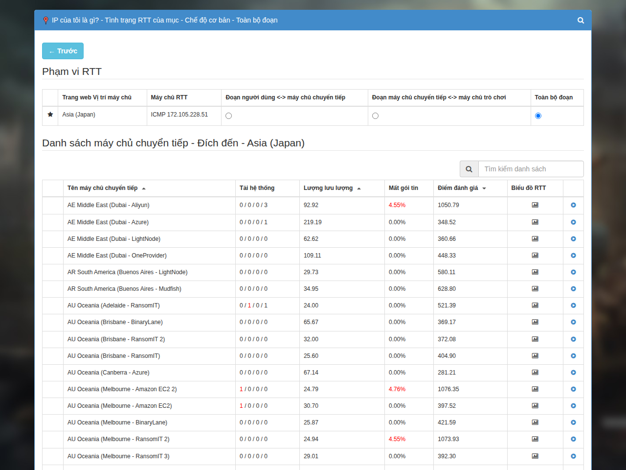

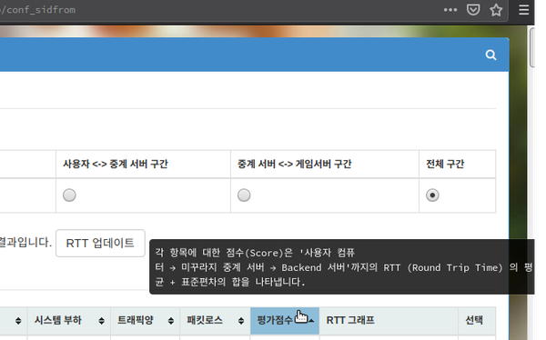

  3. Trong tab "Cài đặt", chọn "Chế độ cơ bản" ở phần máy chủ trung chuyển rồi nhấp biểu tượng kính lúp . Trong cửa sổ bật lên, chọn vị trí máy chủ trò chơi để xem biểu đồ và điểm đánh giá đã tính; thông thường nên xem các máy chủ có điểm đánh giá thấp.
    So sánh biểu đồ RTT và điểm đánh giá của các máy chủ trung chuyển
