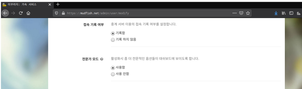

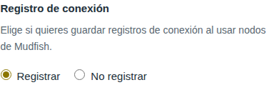

Para proteger su privacidad, Mudfish no registra las conexiones de forma predeterminada. Si activa el registro, los datos se guardarán a partir de ese momento. Para hacerlo, vaya a «Cuenta → Editar perfil» y seleccione «Registrar» en «Registro de conexión».

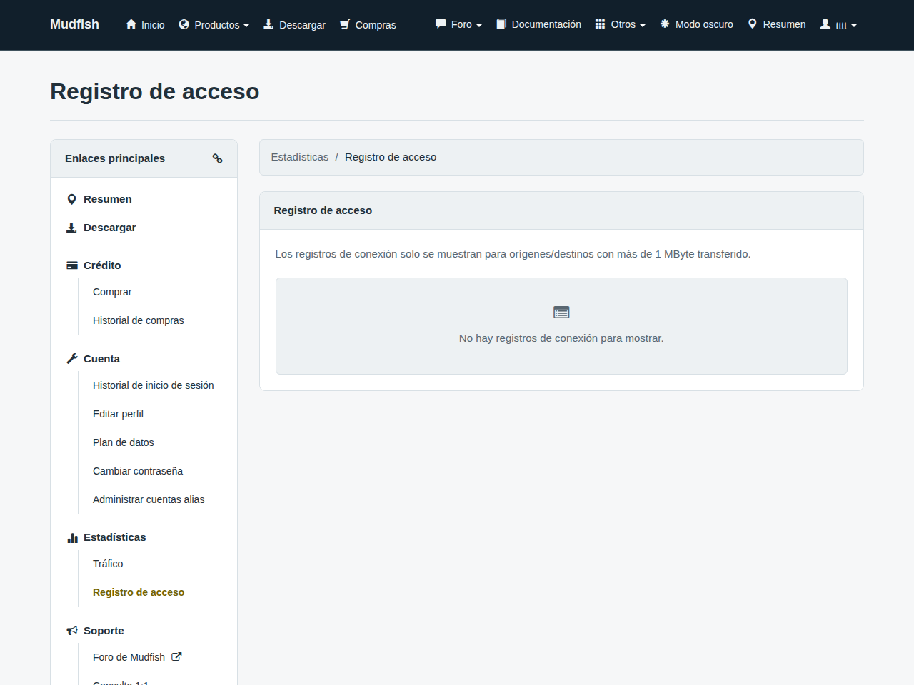

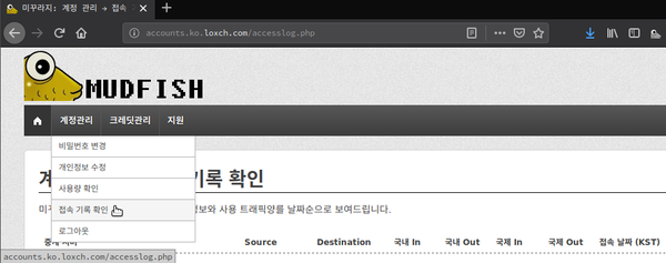

El registro de conexiones permite consultar el consumo aproximado de créditos. Acceda al sitio indicado a continuación y abra «Administración de cuentas → Consultar registro de conexiones» en la interfaz de Mudfish para ver qué destinos han generado tráfico.

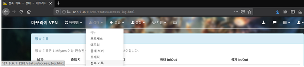

Si está utilizando Mudfish v4, puede verificarlo en el menú de la interfaz de usuario de Mudfish 'Estado → Registro de acceso'.

Para proteger su privacidad, Mudfish no guarda registros de forma predeterminada, por lo que no podemos saber en qué se han consumido sus créditos. Si desea consultar ese detalle, debe activar el registro de esta forma:
Abra el menú «Cuenta → Editar información personal».
Cambie «Registrar conexiones» a «Activado» y guarde los cambios.
A partir de ese momento, se registrarán las conexiones realizadas a través de Mudfish. Podrá consultar su consumo en «Estado → Registro de acceso».
