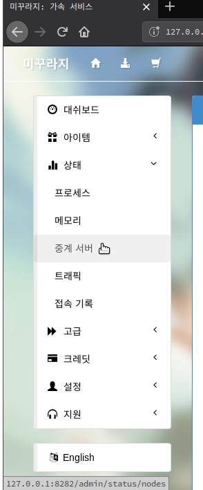

    1. Abra Mudfish Launcher y vaya a «Estado → Nodos».
      Menú Estado → Nodos
    2. Observe la desviación estándar del RTT de cada servidor. Si los valores son cercanos a cero, uniformes y menores que el RTT medio, no indican un problema. Si son altos en todos los servidores, indican que su conexión a Internet está sobrecargada.
      Comparación de RTT de los servidores
